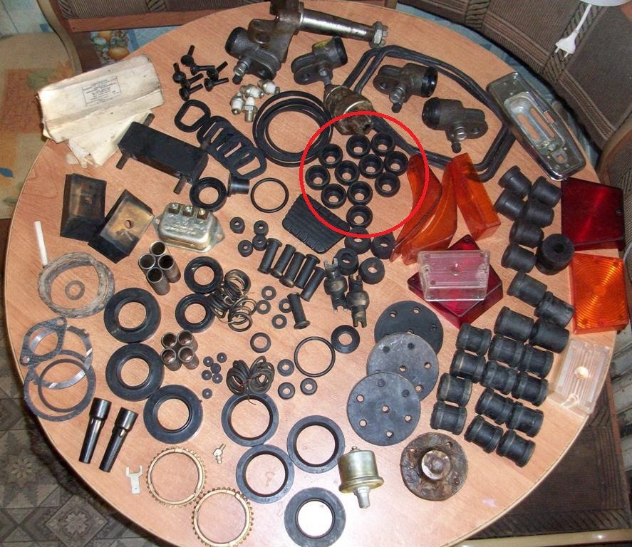

Вот кстати, все виденные мной рваные пыльники были типа "гармошка", а рваных пыльников типа "полукруглый колпачок" я че-то и не припомню. Вот и на сарайке сейчас все "гармошки" вымерли, а полукруглые живые. У кого другая статистика?

Re: Пыльники рулевых пальцев
Mortis Ты имеешь ввиду вот эти?
Так они вроде-бы только на пальчик маятника и рул.сошки ставятся! Или можно на всю трапецию?

Tixomir писал(а):Так они вроде-бы только на пальчик маятника и рул.сошки ставятся! Или можно на всю трапецию?
Tixomir
А какая разница? Я посмотрел - посадки под наконечники везде одинаковые. А палец вроде не на такие углы отклоняется чтобы резинку без гофр порвало. Сейчас на сарайку все пыльники такие поставил, посмотрим как будут жить.
