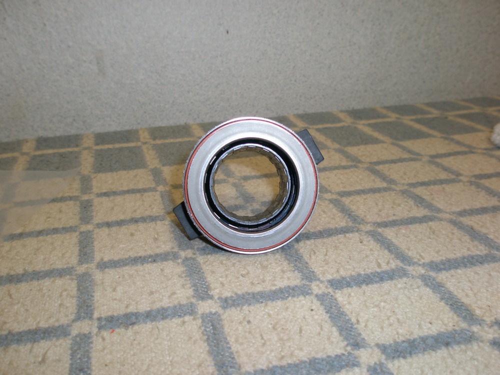

Заказал и получил по почте сцепление ЛЮК . Дома при осмотре заметил , внутренняя пластмассовая часть находится не по центру . На фото это видно .Ранее никогда не менял сцепление . Поэтому вопрос к знающим : это повлияет на работу сцепления ? Или заказать отдельно еще муфту выжимного? Или может подойдет выжимной от того , что сейчас стоит .

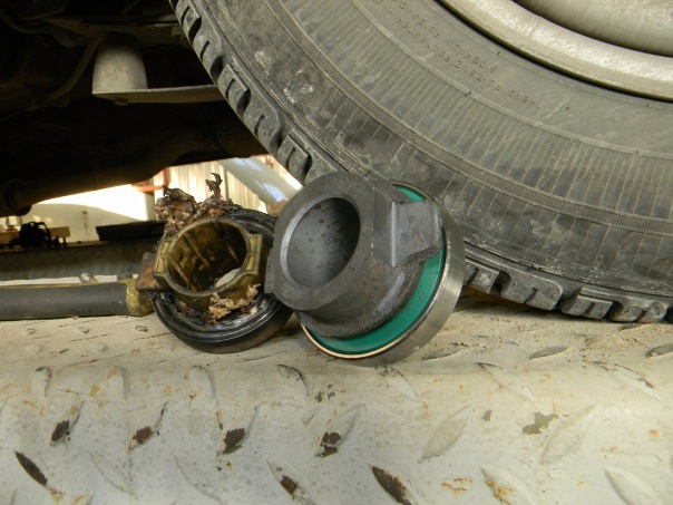

Этот выжимной, особенно муфту в топку сразу, оставляй родной всё будет работать.
Фото не моё, но это так для сравнения.
Пластиковая муфта в пробках просто плавится.

Так не надо постоянно держать сцепление выжатым, от этого и родной подшипник из строя выходит.
Езжу по тем же самым пробкам московским, на Саксе с пластиковой обоймой - 80 тысяч полет нормальный.

и я на луке по пробкам ежжу, в основном с выжатой педалью, на одной машине уже 75 тык и еще походит, на другой около 60 и тоже еще не умерло, хотя подсвистывало после замены кпп(капнул трансмиссионки звук пропал) возможно из-за отсутствия лючка

Речь не о корзине а о муфте. Я не понимаю зачем ставить пластиковую, не известно какого качества муфту, если наш родной выжимной всборе неубиваемый?!!!

если вилка обжимает муфту как надо и направляющая чистая и смазанная то ничего такому выжимному не будет, будет работать как и родной если не дольше.
в-общем и то и другое будет работать при качественной установке.
у меня и то и другое. ставил комплектом.Tixomir писал(а):Речь не о корзине а о муфте.
муфта да, кроме вмятин от вилки и закисания на направляющей ничего ей не бывает, а насчет подшипника я бы поспорил...хотя если смазать перед установкой- будет ходить.Tixomir писал(а):наш родной выжимной всборе неубиваемый?!!!

Спасибо . Понял , что если что , то можно оставить старый выжимной . Но не понял по новому : если внутренняя пластмассовая часть чуть смещена от центра - это как-то повлияет на установку и работу сцепления ? Дед - таксист сказал , что до лампочки , что смещено .Смотрел схемы по мануалу - не совсем понятно .
