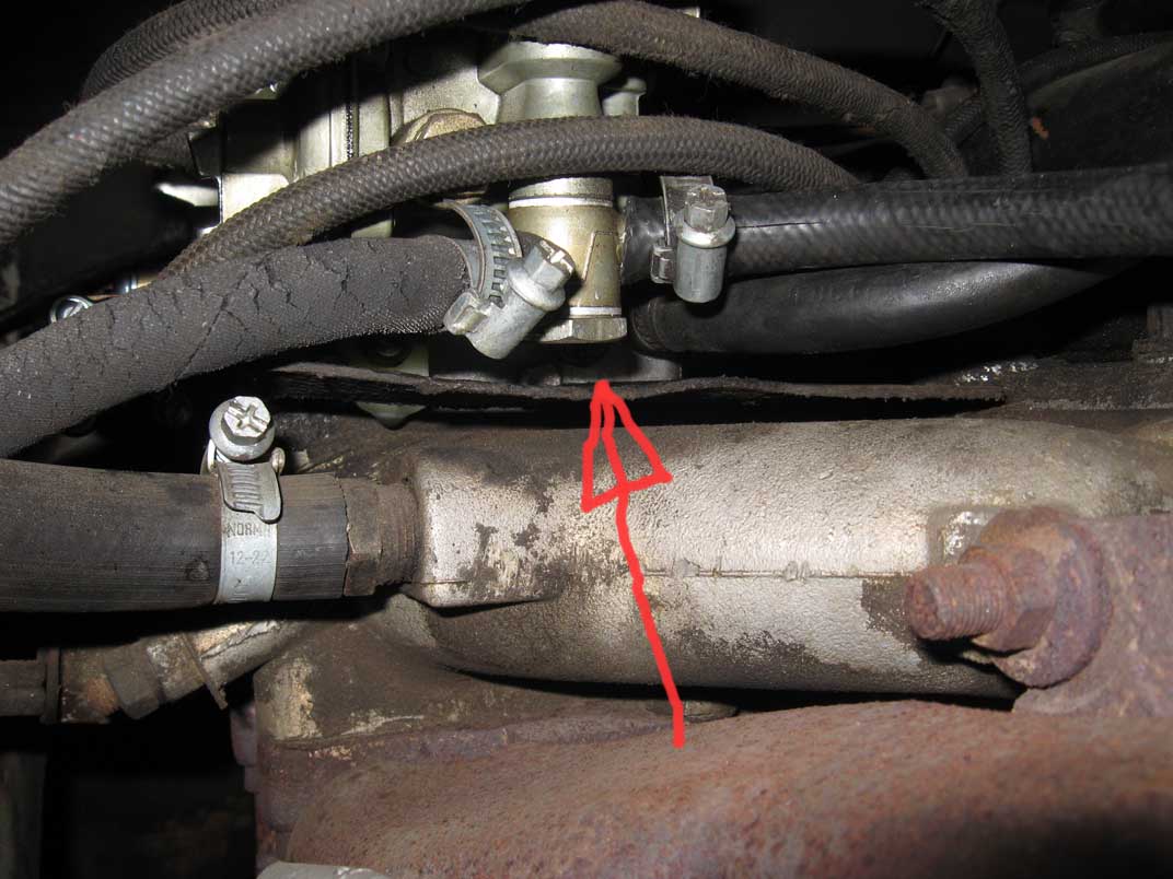

- Сообщения: 3730
- Откуда: Москва-Зеленоград
- Благодарил (а): 13 раз
- Поблагодарили: 52 раза
Re: Не заводится/глохнет авто
стартер или менять или разобрать,почистить.там ни чего страшного,снимается легко,разбирается тоже..заводи только с подсосом!это норма,как только начнут подниматься обороты,потихоньку подсос убирай..прогрей двиг..сейчас зима.посмотри,есть у тебя шланг для подачи теплого воздуха карбюратора? в простонародье "хобот"..(самый широкий и ребристый)..по холоду будут неприятные сюрпризы(если нет его и заслонка стоит на лето)
