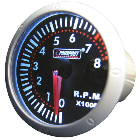

Здравствуйте, хотел бы узнать как поставить тахометр самому, если его в стандарт комплектации не предусмотрено.
Купил отдельно тахометр эдог в таком стиле.
Поделитесь советом как можно реализовать идею?

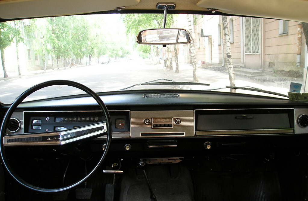

на кожух рулевой колонки, ставь под небольшим наклоном в бок относительно оси кожуха.

мне вместо часов не понравилось. В волге часы по-моему важнее

тьфу, я наверное не правильно сформулировал вопрос, хотел узнать о том как поставить, а не куда =)) пожалуйста объясните что куда подсоединить.

Re: Тахометр на газ24
плюс от подсветки к плюсу от подсветки
минус к минусу
К к плюсу на катушке зажигания или коммутаторе
минус к минусу
