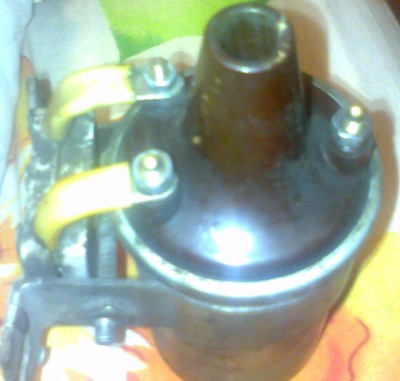

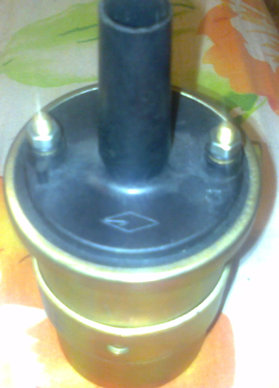

привет всем кто знает подскажите пропала искра на катушке низкое подходит а высокого нет двигатель д24 катушка 3х контактная а их в продажи нет взял от 402 а как подключить не пойму . старая с маркировкой б115-у-хл-э. новая с маркировкой б116-у-хл

Руководствуйся электросхемой, если стояла катушка 3-х контактная( с вариатором), а устанавливаешь 2-х контактную (без вариатора) то надо докупить(можно с разборки) вариатор от 2410(добавочное сопротивление) и подключить согласно схемы.
P.S 3-х контактные катушки стояли на Москвичах(до хх41 точно) и Запорожцах(заднемоторных), а их брошеных и на металлоприёмках предостаточно.
P.P.S. При подключении внешнего вариатора руководствуйся эл.схемой от ГАЗ-2410.
