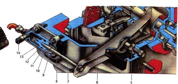

А, если залезть и посмотреть?
Может и лапки корзины сцепления беспокоют, может и сам выжимной, которого эти лапки гоняют.
Внизу можно открутить крышку маховика, залезть с фонариком и посмотреть. Можно добраться до выжимного и покрутить его пальцами. Крутится он, или нет и как.
На волгах я встретил два вида рабочих цилиндров сцепления. Один самоподводящийся, и я его выкинул (может и не справедливо), мне показалось, что он постоянно будет гонять выжимной. Второй с регулируемым штоком, который я и поставил. И у меня выжимной крутится только когда жмёшь на сцепление, чем и продлевается тяжёлая жизнь выжимного. Всё как у людей. Придавили - крутятся
Только не надо туда лезть руками на заведённом двигателе!

у меня рабочий сцепления регулируемый.Я так подумал ,все равно туда лезть.Заодно и сцепление с карзиной и выжимным поставлю.Сакс 2800 стоит,вот его и воткну,заодно просмотрю,может с лапкой какой недуг случился.А вообще что с ней может быть не так?!

Иголки, мать их, имеют свойства изнашиваться и высыпаться.Никита писал(а):может с лапкой какой недуг случился.А вообще что с ней может быть не так?!

Смотри крепление лапки к плите и к корпусу, вот там и увидишь измученные жизнью те самые иголки, если они там есть еще.Никита писал(а):Мож я покажусь чайником,но какие иголки?
