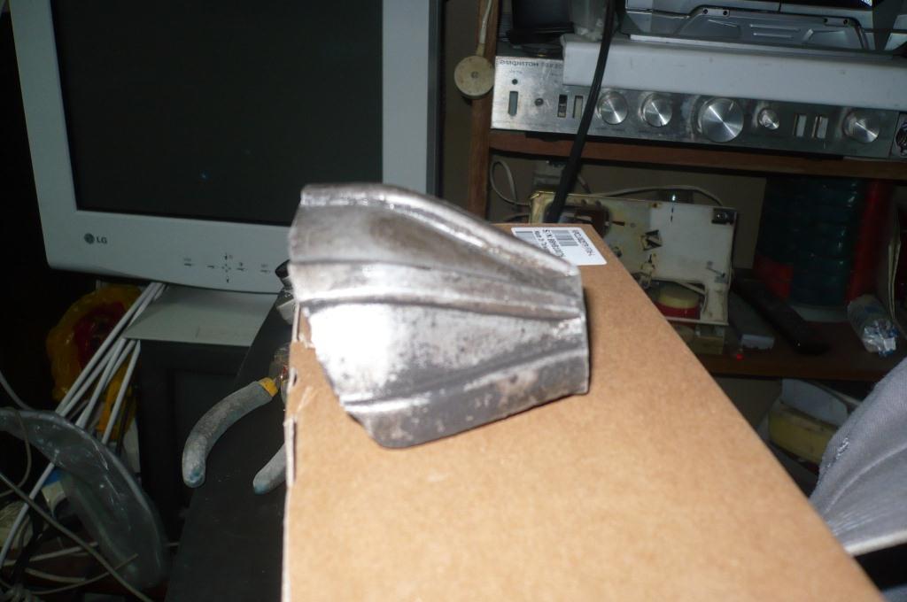

Доброго времени суток. Беда такая лопнула передняя часть у стартера (СТ-230Б) см.фото. После заменны передней крышки проездил один день и бац снова таже история. В чём может быть причина?

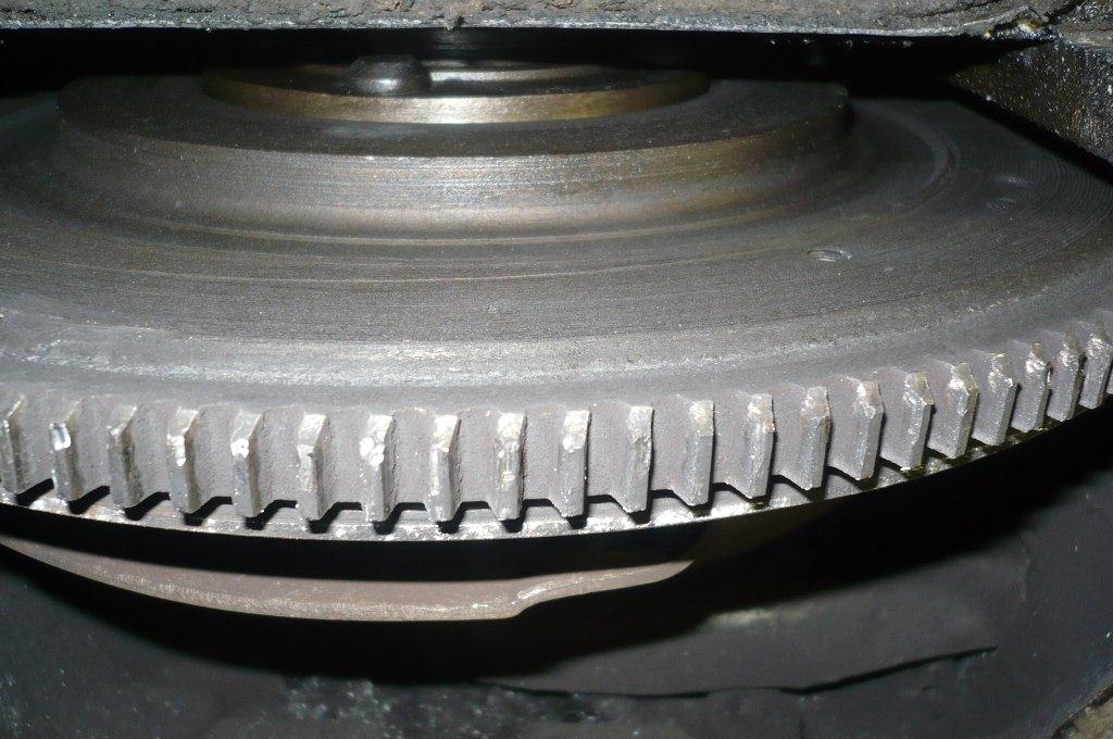

Картер сцепления вроде сидит на месте и крепко но смущает большая выработка на маховике!? Местные умельцы говорят ещё что маховик может быть кривой!?! Насколько это правда? и если так, то как это проверить?

:regard: Возможно , неправильно отрегулирован ход бендикса ( ось вилки - эксцентрична и ей регулируется ). :RTFM: При большом износе венца маховика , зуб стартера встает в упор и рвет крышку. :RTFM: Венец лучше заменить , но решать - вам. :dnk:

Всем спасибо! оказался разбитым венец,
