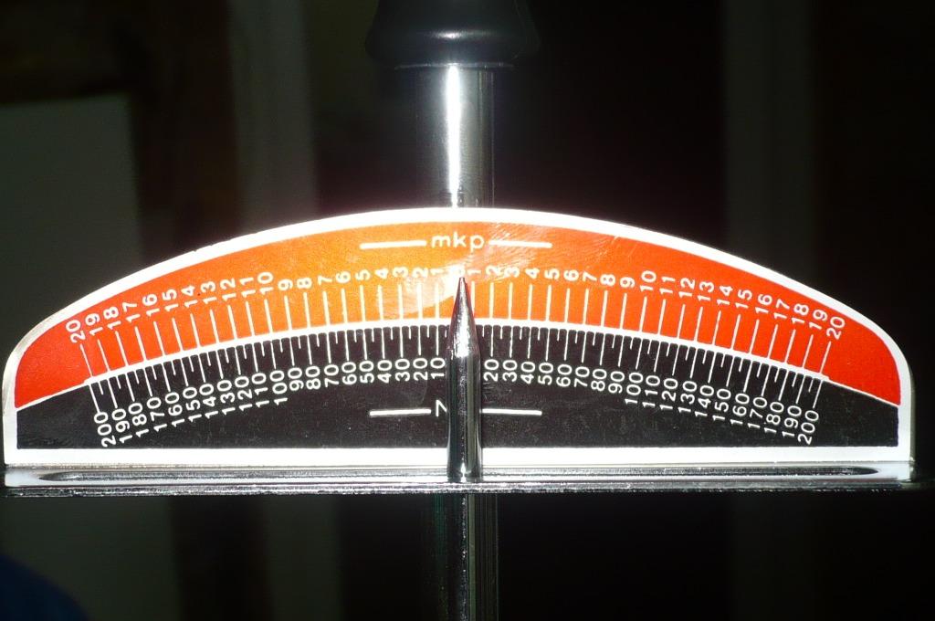

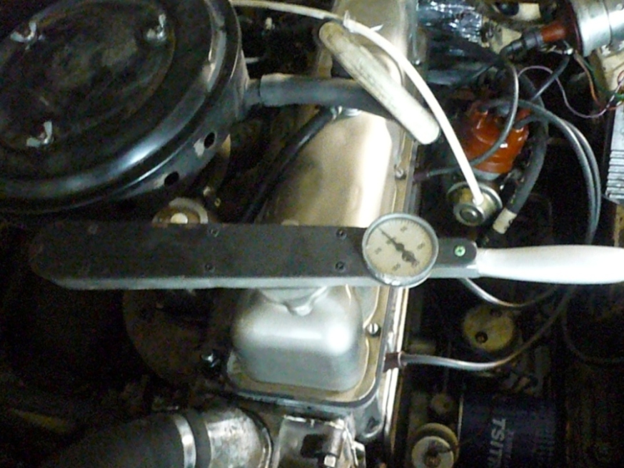

Кто нибудь пользовался таким ключом? Не накалывает?
Сорвал короткую 1-ю шпильку не дотянув до 7 mkp.
Нашел шпильку м11*1*236, как она встанет на место короткой?

А что такое mkp? Я, насколько помню, момент вроде меряется в кгс или Нм. 1 мкп это сколько? Или опять что-то в попугаях?
Ключ такой - в утиль сразу, и покупать вот такой:

Поэтому и спрашиваю?! Это написано на бирке (см. фото) Снизу написано NMDMAD писал(а):А что такое mkp? Я, насколько помню, момент вроде меряется в кгс или Нм. 1 мкп это сколько? Или опять что-то в попугаях?

Ключ как ключ. Что такое mkp я не знаю, может быть что-то с фунтами. Ты меряй по Н.м. (N.m) Один Ньютон (на Земле) ~102 гр. А  шпильку ты мог сорвать просто потому, что там резьбы была подуставшая, либо шпилька сырая.

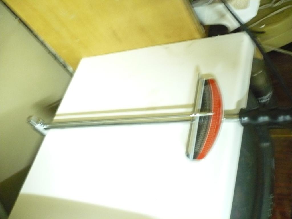

Юзал вот этим девайсом
 см. фото.
Отец удивил, откуда достал не знаю но написано сделано СССР, сам пользовался 1 раз.
