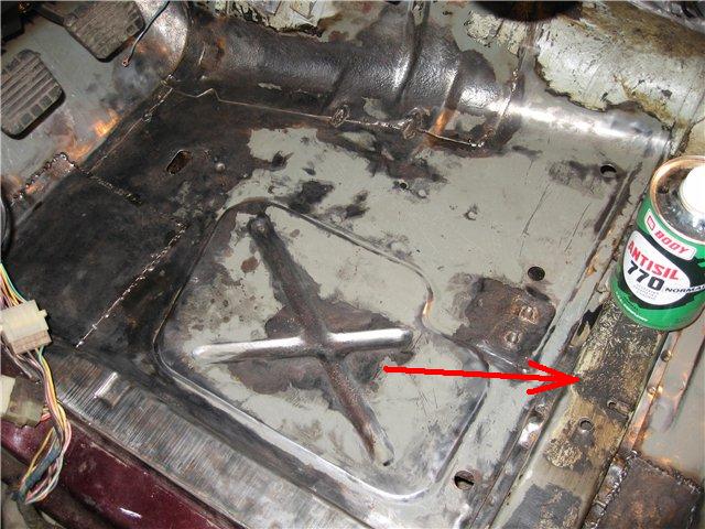

Да, этот короб просто срезан. К полу приварены уголки (20ка по-моему), а к ним прикручены сиденья. У меня сиденья другие, и с коробом я втыкался головой в потолок.STASON писал(а):Vovchik то есть срезаны ? их вообще нет ? и если не затруднит фото можно выложить установленных сидений .
Нашел только такую фотку viewtopic.php?p=40017#p40017

Ой а на первой фотографии моё корыто
Так отрадно на душе стало, что кому-то фото пригодилось

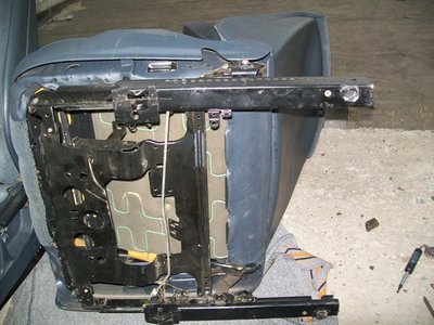

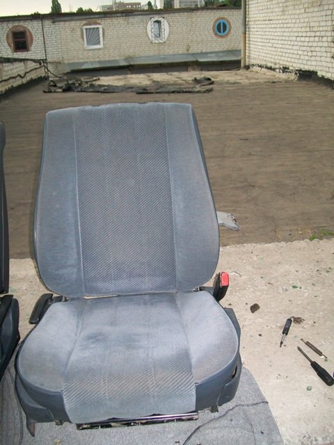

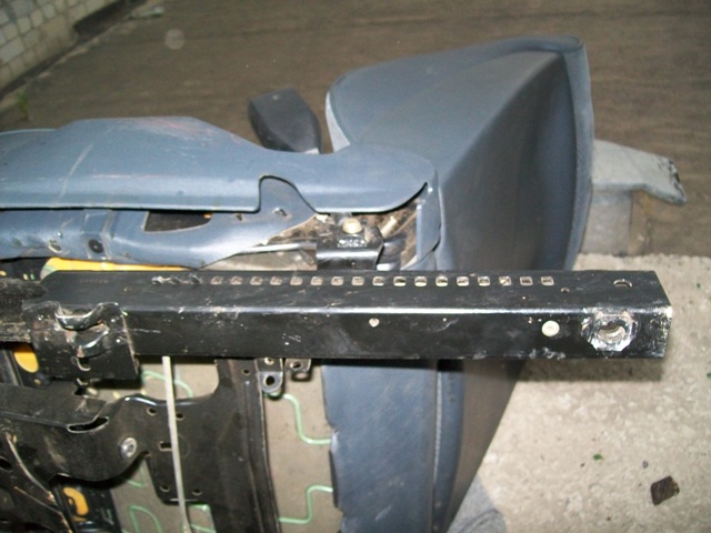

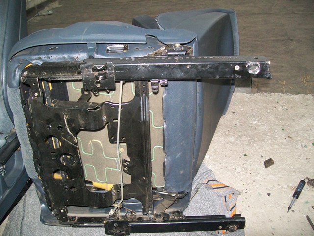

Вот фото сидений и крепления

готового решения по установки иносидений в Волгу нет, многим попадаються сиденья за символическую плату, и все сиденья разные, с разной высотой и креплением ититп, поэтому их нужно ставить "по месту" примерять, отрезать, опять примерять и так далее, потом варить новый кронштейн крепления..
я сейчас например от Хонды вкорячиваю, тоже на штатных кронштейнах слишком высокие, поэтому нужно создавать новый, совершенно другой кронштейн, при первой попытке 7 раз отмерили один отрезали и оказалось ошиблись)
Вот такие вот пироги, блин
