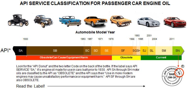

Если мы говорим о моторном масле, то следует руководствоваться рекомендациями API (Американский институт нефти), который определяет классы масла в зависимости от их химических, антизадирных, антипригарных и моющих свойств для типов двигателей, выпускаемых в определенный отрезок времени. Таблица наглядно демонстрирует о чем речь.
Из таблицы следует, что для 402 двигателя подходит класс API SF, для 406 API SG, а для 406 ЕВРО-3 API SL. Каждый следующий класс перекрывает по требованиям предыдущий, а с учетом того, что классы SF и SG устарели, актуальным является только SL. Соответственно использовать масла выше классом для наших двигателей нецелесообразно и затратно. Кому-то и М8 всё еще лучше не бывает, но давайте смотреть правде в глаза, масла эти морально устарели и создают повышенное загрязнение двигателя, поэтому обратим взгляд на достижения современной науки.

Важное дополнение: действительно, оптимальный класс - API SL, но производители в последнее время не очень-то много оставляют нам выбора, оперативно переводя в более современные классы даже минералку. И тут надо знать, что использование масел классом выше SM не просто нецелесообразно, а откровенно нежелательно: ради продления жизни отсутствующему у нас катализатору в современных маслах существенно сокращено содержание противоизносной\противозадирной присадки (диалкил-дитиофосфат цинка или ZDDP). Которая не играет большой роли в современных движках, но важна для нижневальников. В качестве альтернатив на будущее можно расматривать мотоциклетные масла или масла для грузовых дизелей. Первые вынужденно выпускаются в старых API-классах (распространенное в мотопроме "мокрое" многодисковое сцепление не может нормально работать со слишком "скользкими" современными маслами), именно этим и определяется их мотоциклетность. Вторые имеют гарантированный запас ZDDP независимо от класса. Причем очень неплохой запас: некоторые дизельные масла (именно грузовые - это принципиальный момент ибо легковые дизельные сейчас ничем не отличаются от бензиновых) по противоизносным свойствам приближаются к гоночным. В остальном же они не отличаются ничем, кроме улучшенных моющих свойств.

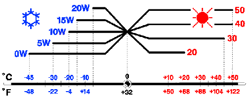

Собственно о вязкости, каковая представляет собой компромиссный параметр: с одной стороны от масла требуется легко проникать в пары трения, с другой - надежно там удерживаться. Общепринятые обозначения основываются на классах, разработанных американским Сообществом Автомобильных Инженеров (SAE).
Вязкость в своем обозначении имеет два индекса:
- Вязкость низкотемпературная. Обозначается индексом и буквой W (winter), чем ниже индекс, тем выше текучесть: легче пуск в мороз, но меньше прочность масляной пленки.
- Вязкость высокотемпературная. Обозначается только индексом, и чем он выше, тем выше вязкостные свойства масла при его нагреве.
Поскольку на рынке 90% масел всесезонные, общий индекс обычно выглядит примерно так: 10W40, что кстати является оптимальным для средней полосы России.
В нижепредставленой таблице можно проследить соотношение температуры и индекса вязкости, выбрав тем самым оптимальный для своих климатических условий.

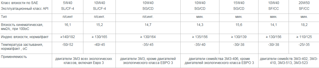

Но не всё так просто с точки зрения наших двигателей, потому что самую важную роль играет характеристика скрытая на таре - это Вязкость кинематическая мм2/с, при 100 гр С ! Этот параметр возможно обнаружить только в спецификациях масла. Важно понимать какую вязкость при 100 градусах рекомендует завод производитель, в нашем случае ЗМЗ, поэтому обратите внимание на таблицу
Из этого не сложно сделать вывод, что чем ниже кинематическая вязкость тем выше текучесть и тем легче масло легче проникает в далеко не современные зазоры наших двигателей, а оттуда и в камеры сгорания.
Из моих самых любимых масел со схожими характеристиками вязкости можно порекомендовать:
ZIC A+ 10W-40 (Кин. вязкость при 100°С, мм2/с - 14,56)
LIQUI MOLY Optimal 10W-40 (Кин. вязкость при 100°С, мм2/с - 14,3)
