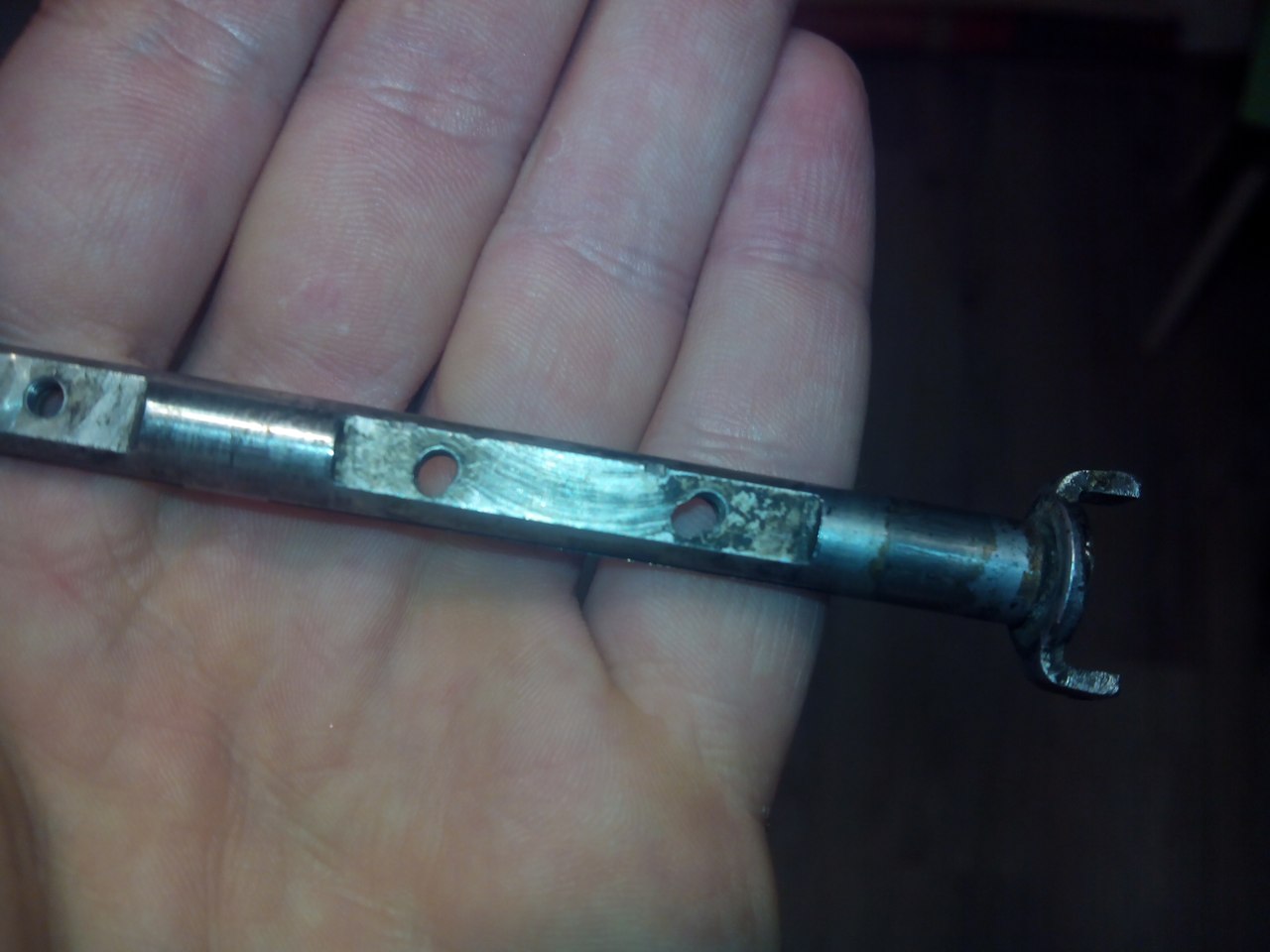

От угла установки пружины зависит. У меня закрывается. А у него еще гриб, скобка... По идее, сразу нужно бы все сделать, чтоб не думалось.
#3423
Сообщение Mortis » Пн окт 13, 2014 19:31 pm
Ось заслонок на прогретом движке продольный люфт имеет? Сдается мне, подклинивает ее враспор.

Mortis люфт да, имеется

Mortis оно дело в том что и на холодную заедает. Если газ до упора и бросить, то возвращается нормально, а если потихоньку маневрировать, например на парковке, но приклинивает сцабака :buhalo:
Поблагодарили: 239 раз
#3427
Сообщение Scy.thian » Пн окт 13, 2014 22:22 pm
ed101utf8, было такое дело на К126И. Дополнительная возвратная пружинка, и обязательно напротив троса газульки.
Если возвратную пружину с другой стороны ставишь - вероятность подклинивания возрастает.

ed101utf8 писал(а):на последней шпильке (которая к моторному щиту) закручена планка с отверстием. Вот от этого отверстия до сектора троса тянется длинная пружина. А куда еще пружину поставить?
Должно хватать твоей одной пружины. Попробуй изменить направление натяжения пружины. На шпильку - получается несколько под углом относительно перпендикуляра к оси.
И ещё.
Очень тонкая подошва у К126/К135. замечал, что на неприкрученном - ось поворачивается буквально под своим весом. Как только зажимаешь подошву - начинает подклинивать ось заслонок.

Scy.thian писал(а):Очень тонкая подошва у К126/К135. замечал, что на неприкрученном - ось поворачивается буквально под своим весом. Как только зажимаешь подошву - начинает подклинивать ось заслонок.
А как с этим бороться? Я помню, что если поставить карбюратор на стол и проворачивать заслонки, то они упираются в пол. Т.е. и в этом случае упираются во что-то? в прокладку?

ed101utf8 писал(а):А как с этим бороться? Я помню, что если поставить карбюратор на стол и проворачивать заслонки, то они упираются в пол. Т.е. и в этом случае упираются во что-то? в прокладку?
Вряд ли в прокладку. Прокладка должна быть ну очень кривая, что-бы заслонки доставали до неё.
У меня впечатление, что подошва изгибается при затяжке гаек. Попробуй всё отсоединить - трос, пружину, отпустить гайки - должно отпустить ось заслонок. Потом понемногу зажимать подошву и контролировать свободу оси заслонок.

-- Сб ноя 29, 2014 0:59 am --
Ось снял, но закосячил её...
2 винтика обломимились. А высверлил криво.
Думаю напаяться туда и перенарезать резьбу.
Группа GAZ48 на vk.com
Мой авто на drive2.ru
