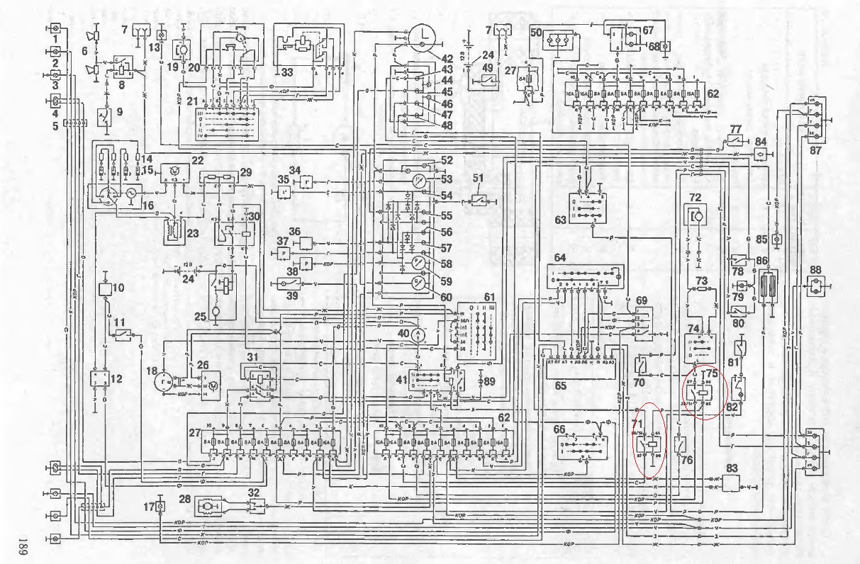

Чет я запутался..... На серой 24-ке (проводка и зажигание 2410)случился такой казус. Заводится только когда стартер крутит , отпускаешь ключ глохнет. Ну вроде бы все ясно, сгорел вариатор т.к. при включении приборы работают, аварийная лампочка давления масла тоже горит, снимаю вариатор все в норме не сгоревший. Туда сюда , обнаружил что при включенном зажигании нет питания на транзисторе и вариаторе, полез в замок зажигания хотя что там может быть если приборы работают. Кинул провод с батареи напрямую к вариатору, авто завелась и при снятии провода не заглохла. Вывод где-то плохой контакт , но где ? Еще вопрос , что за реле щелкает при включении зажигания под приборкой ? Может это и есть реле зажигания и в нем причина ?
День проработала, постояла и опять заводится только на стартере ..... :what:

Посмотрю сегодня на контакты замка, а про реле что щелкает под приборкой кто скажет, чет не нашел я его в схеме 24-ки и 2410, может это только в "мутантах" (85г.в.) ставили
Tixomir писал(а):Еще вопрос , что за реле щелкает при включении зажигания под приборкой ? Может это и есть реле зажигания и в нем причина ?
Поблагодарили: 238 раз
Re: Проблемы с зажиганием
Сообщение Scy.thian » Пт ноя 13, 2015 9:40 am
Tixomir писал(а): а про реле что щелкает под приборкой кто скажет, чет не нашел я его в схеме 24-ки и 2410
В 2410 - реле двигателя отопителя(печки) и реле обогрева заднего стекла клацают.
Они подключены так, что при включении зажигания - включают , с отключением зажигания отключают (предупреждают забывчивость, как-бы) мотор печки и обогрев заднего стекла. На схеме в букваре 2410 эти реле имеют номера 71 и 75.

Причина все таки была в замке. Снял фиксирующее кольцо контактной группы и она от туда просто посыпалась. Стопор оси группы по какой-то причине выпал, внутренний подвижной контакт подплавился . Заменил на новый и до кучи заменил все провода идущие к замку, больно они подустали и сильно грелись в соединении с контактами замка.
Scy.thian
У меня 24 85.г.в., проводка родная на 100% до сегодняшней замены проводов, реле клацает при включении зажигания примерно так же как реле "моргалки" света .
-- Сб ноя 14, 2015 9:57 am --
Ха-ха..... Вчера вечером опять пропало питание на "зажигании", стало быть причина где-то под приборкой. Полез искать.
-- Сб ноя 14, 2015 13:38 pm --
Сигнализация виновник а именно реле в ней которое отвечает за зажигание. , кинул дублирующий провод от предохранителя печки на питание вариатора минуя сигналку, теперь все ок.

Сообщение СержНовоч » Вс май 15, 2016 22:12 pm
294 писал(а):в контактной группе тоже лампочка горит.
Если крутить коленвал при включенном зажигании - лампочка должна мигать!
294
Сообщения: 369
Зарегистрирован: Пт авг 31, 2012 12:22 pm
Автомобиль: Газ 21 1961г. 24 1976 г. Джампер, москвич 2141
Откуда: Екатеринбург
#58
Сообщение 294 » Вс май 15, 2016 22:24 pm
Это понятно что она должна мигать. Я просто повернул ключ чтоб было питание. И посмотрел сть ли питание на контактной группе и на катушке.
#59
Сообщение Scy.thian » Вс май 15, 2016 23:08 pm
294 писал(а):Это понятно что она должна мигать. Я просто повернул ключ чтоб было питание. И посмотрел сть ли питание на контактной группе и на катушке.
Это зависит от положения подвижного контакта, и говорит лишь л том, что на катушку зажигания напряжение приходит. А при вращении КВ, контакт должен замыкать/размыкать на массу цепь катушки, и лампа должна мигать. бывает, окислившийся контакт(после зимнего простоя, например) не даёт нормального тока через катушку - искры не будет.
