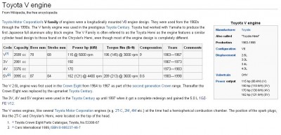

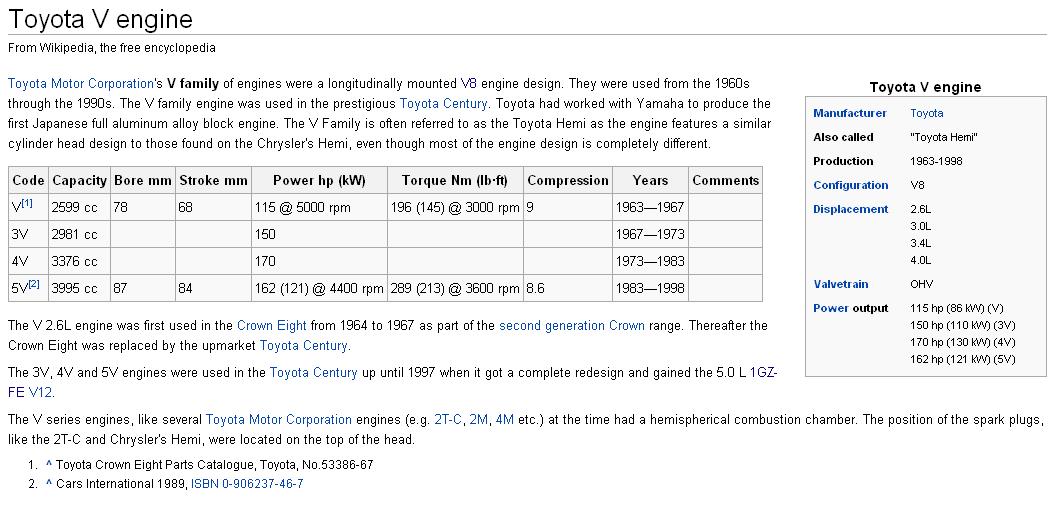

в 5vz 6 а не 8 цилиндров. и тойота не змз чтобы 4-5 литровые моторы по 120 сил выпускать.
- Сообщения: 148
- Зарегистрирован: Ср июн 29, 2011 21:15 pm
- Автомобиль: 2410i 86г
Re: Мотор 1JZ-GE. Электрика, установка, регистрация
Таки про VZ речи никто и не вёл. Я про V серию.George писал(а):в 5vz 6 а не 8 цилиндров. и тойота не змз чтобы 4-5 литровые моторы по 120 сил выпускать.

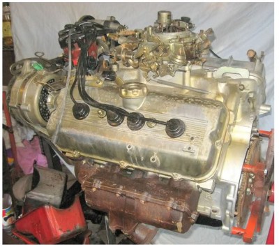

NeonMEGA
А вот к примеру 3UZ-FE с карбом еще в 2008 году строили косорылые специально для NASCAR, потому что любители пончиков не разрешают впрыск в своей национальной забаве. Сколько таких моторов было сделано до и после 2008 года-хз
