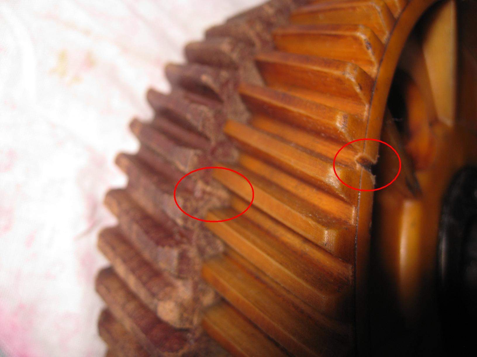

Шестерни УМЗ и ЗМЗ таки отличаются :sad:
Сообщения: 2064
Откуда: г.Екатеринбург
#1192
Сообщение dima-ekb 2410 » Чт авг 08, 2013 21:19 pm
Нашлась причина "тупого" мотора?! :surprise:
Сообщения: 1738
#1193
Сообщение lexx » Чт авг 08, 2013 23:44 pm
Это может быть шестерня с нижнеклапанного мотора 21Б - отличается как раз только положением метки.

Сообщение Tixomir » Пт авг 09, 2013 7:45 am
dima-ekb 2410 писал(а):Шестерни УМЗ и ЗМЗ таки отличаются
Отличаются только у халтурных производителей, у нормальных всё одинаково.

Сообщение BT878A » Пт авг 09, 2013 17:44 pm
Tixomir
Вот что пишут с УАЗа: http://forum.uazbuka.ru/showpost.php?p= ... stcount=32
По валам более подробнее
1. распредвалы ЗМЗ и УМЗ отлич подъемами 6 и 6,9 мм соответственно
2. Фазами УМЗ 16-60 и 62-28 ЗМЗ 12-60 и 54-18 как видно наш вал широкофазный а ЗМЗ поуже
3. на УМЗ вале на впуске разные профили подъема и сбега
4 почему мы расширили фазы
Извечная проблема УМЗ двигателей была нехватка мощности на 4000 мин
ЗМЗ двиги работали на 4250 мин
Поэтому для УАЗа был разработан новый вал с фазами которые сейчас имеем тем самым подняли мощность на верхах без снижения момента на средних оборотах
Но расширение фаз как известно имеет отриц последствия – увеличение температуры выхлопных газов и коллектор раскаляется до красна (зрелище потрясающее в лаборатории при испытаниях на 4000 мин )
5. теперь о распределителях
Оптимальным углом на х х 700 мин является угол опережения в пределах 14 градусов
На режиме 4000 мин 32 град
Но если механизм разбалансирован то на х х может достигать 19-20 град что влечет неустойчивую работу
На ЗМЗ используется более крутая характеристика центробежного регулятора у нас положе это связано опять с историей когда еще была грушевидная камера сгорания 451 двига
Когда перешли на сегодняшнюю камеру оставили регулятор старый
Но когда стали делать 4215 и поставили ЗМЗ пошла детонация
Так что выводы делайте сами
Все желательно подбирать под конкретный двигатель
И еще по валам что лучше ЗМЗ или УМЗ вряд ли кто скажет точно
Мы не слышали таких уверенных и многократных высказываний что «Поставил ЗМЗ и моща увелич на 15 лс или момент»
Есть еще такой фактор как производство где фазы на кулачках гуляют плюс минус 5 градусов
Так что если вал сделан по чертежу с ФАЗАМИ тогда разница заметна
ДИМА -ULN
Сообщения: 2538
Телефон: 89156884553
Откуда: Тула область
#1196
Сообщение Tixomir » Пт авг 09, 2013 18:12 pm
Ни слова про шестерню.

Сообщение 1cepera » Пт авг 09, 2013 18:21 pm
Метка должна быть на четвертом зубе от шпонки, что на распредвальной шестерне, что коленвалу. А там как?
