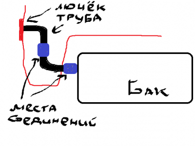

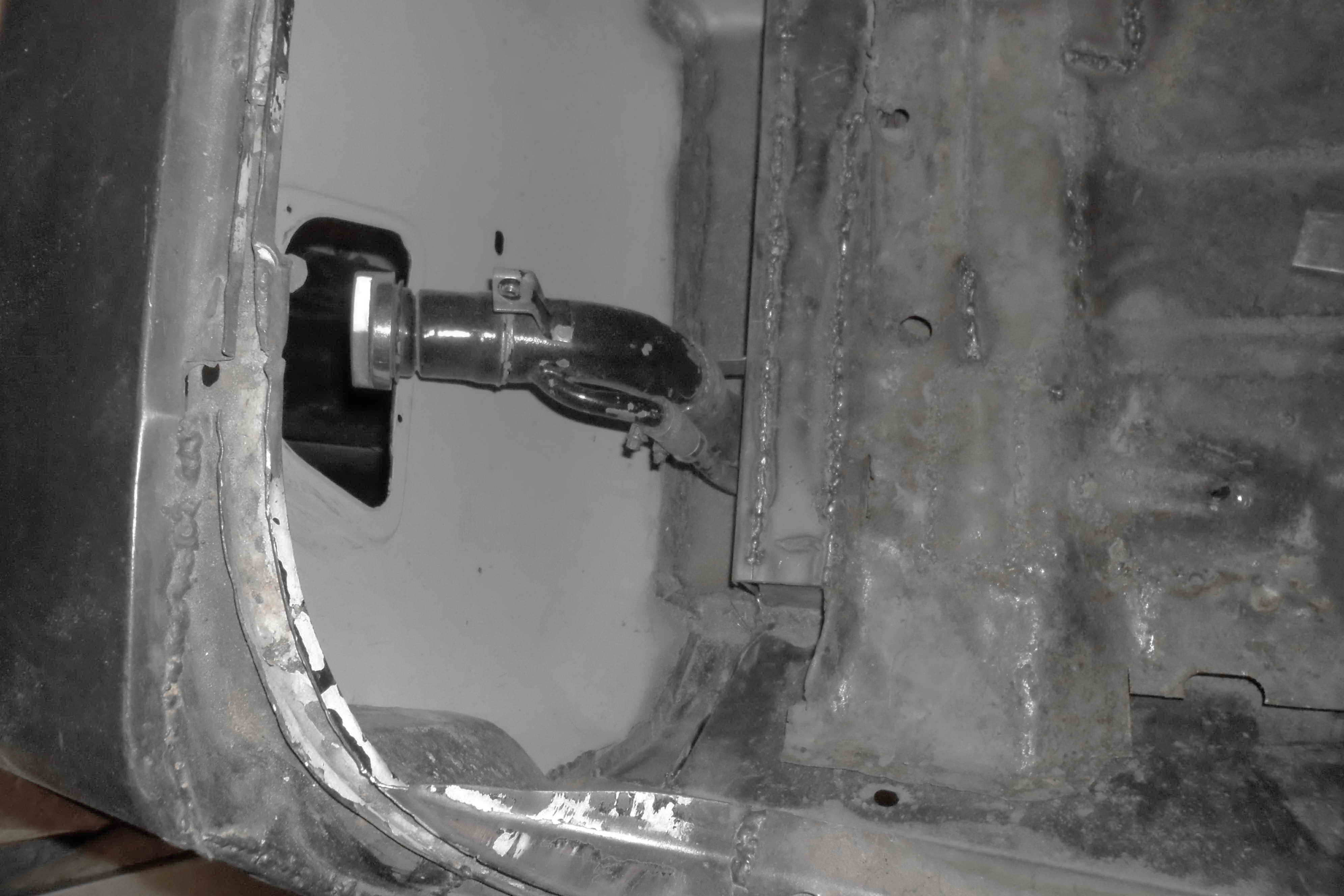

Я все таки решился поставить 105 бак, горловина данного бака удобна тем, что попросту торчит из него и не загибается вверх как на 24-ке, это весьма удобно, я использовал верхнюю часть от того же 105 бака, только разрезал ее одном месте и сварил типа гуся, снизу соединил резиновым патрубком. Тоже сделал и с тонкой трубкой. Сразу скажу, по бокам у меня карманы и данная конструкция у меня свободно располагается в багажнике, для прочей герметичности нижняя часть гуся и карман сварены воедино. Проблема с фаркопом и данным баком скорее всего будет заключаться в том, что задняя его часть ниже и как-бы висит под юбкой. Если интересно фото могу выложить.

Re: Баки от других моделей Волги на 24/2410
Конечно интересно, ждем фото.Bender Radrigez писал(а):Я все таки решился поставить 105 бак, горловина данного бака удобна тем, что попросту торчит из него и не загибается вверх как на 24-ке, это весьма удобно, я использовал верхнюю часть от того же 105 бака, только разрезал ее одном месте и сварил типа гуся, снизу соединил резиновым патрубком. Тоже сделал и с тонкой трубкой. Сразу скажу, по бокам у меня карманы и данная конструкция у меня свободно располагается в багажнике, для прочей герметичности нижняя часть гуся и карман сварены воедино. Проблема с фаркопом и данным баком скорее всего будет заключаться в том, что задняя его часть ниже и как-бы висит под юбкой. Если интересно фото могу выложить.

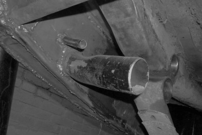

Вот фото, в принципе через родное крыло (без карманов) должно пройти, конец трубки снизу выходит прямо напротив трубки в баке
А сам бак? Такие карманы (неплохо сделаны) не у всех есть. Как бак встает?Bender Radrigez писал(а):Вот фото, в принципе через родное крыло (без карманов) должно пройти, конец трубки снизу выходит прямо напротив трубки в баке

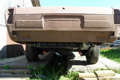

вот для наглядности
-- Сб апр 14, 2012 9:46 am --
встает нормально, по родным местам, только он чуть ниже родного и как бы свисает из-под юбки, сейчас бак у меня снят, его фото сделать не могу
Да это понятно, интересуют фотки именно как встает бак. Как поставиш бак, хочется увидеть.Bender Radrigez писал(а):вот для наглядности
хорошо, как обратно навешу, так и сделаю фото
-- Пн июл 09, 2012 19:23 pm --
лучше поздно, чем никогда, раньше сделать этого не мог по причине замены кузова
Спасибо, увидел.
