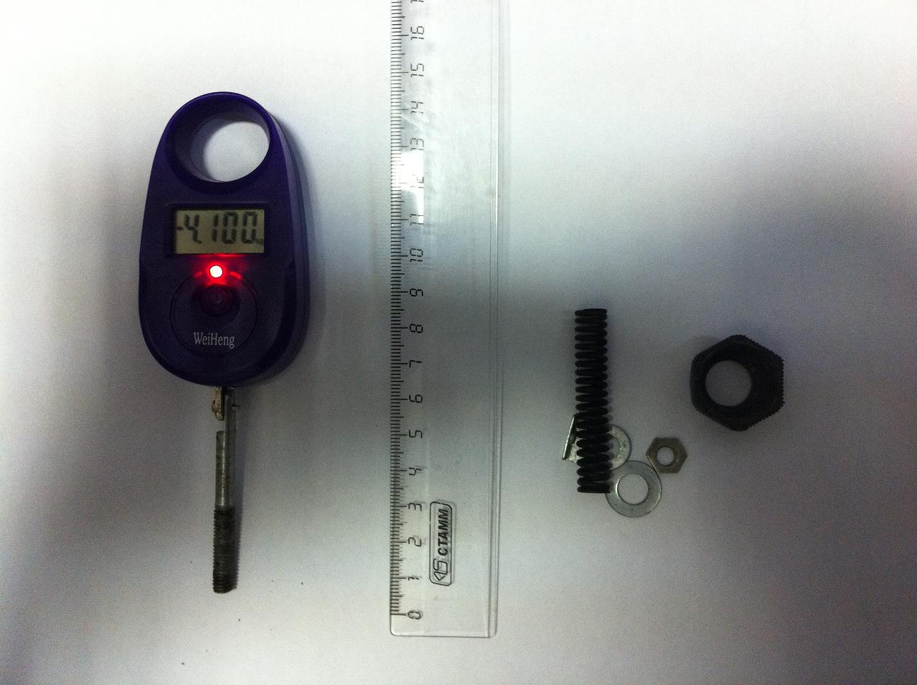

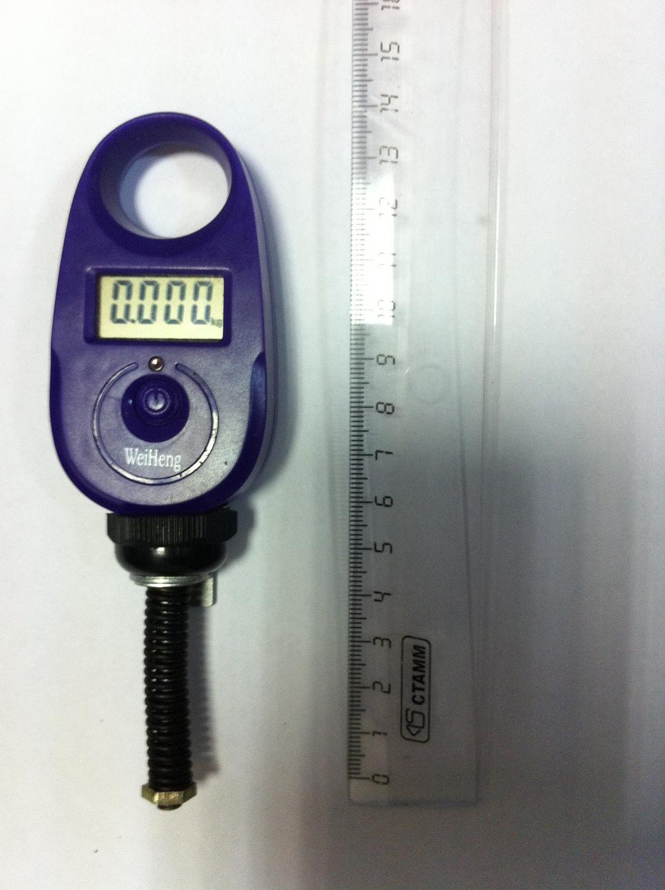

Проверил усилие тарированной пружины маслонасоса. Пружинка оказалась просевшей.. По книге ее усилие должно быть 43,5– 48,5 Н (4,35–4,85 кгс).
Интересно она продается отдельно?
В сети
Можно шайбами поджать, можно от чего-нибудь другого подобрать.

- Сообщения: 521
- Поблагодарили: 51 раз
BT, это у Вас весы такие?

Здоровские. Чувствую, если уже и пружину маслонасоса дефектуете, то с таким подходом скоро один из лучших движков на форуме сделайте. Совковый новый насос не искали? Что с коленом решили и постелями гильз?

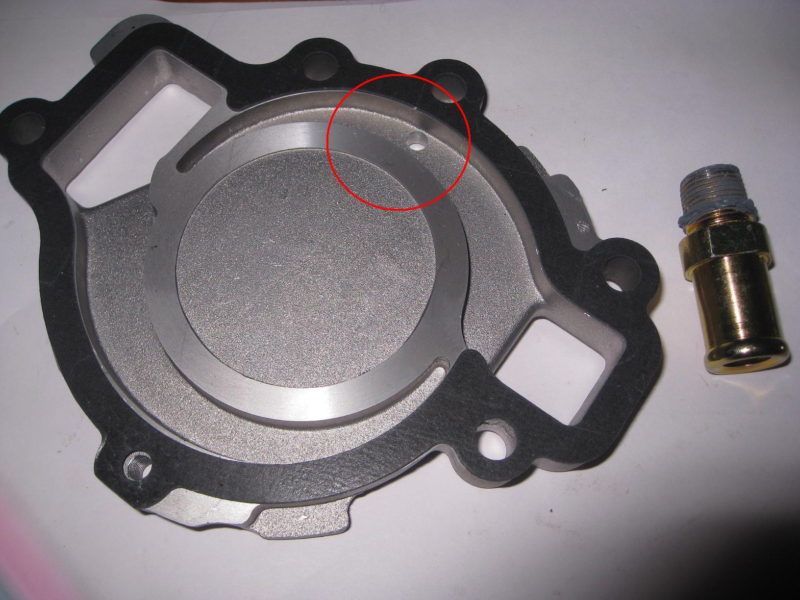

Кстати, кто знает зачем в подошве помпы маленькое отверстие?

На блоке такое-же отверстие! Зачем? Я думаю для выравнивания давления при движении ОЖ.
