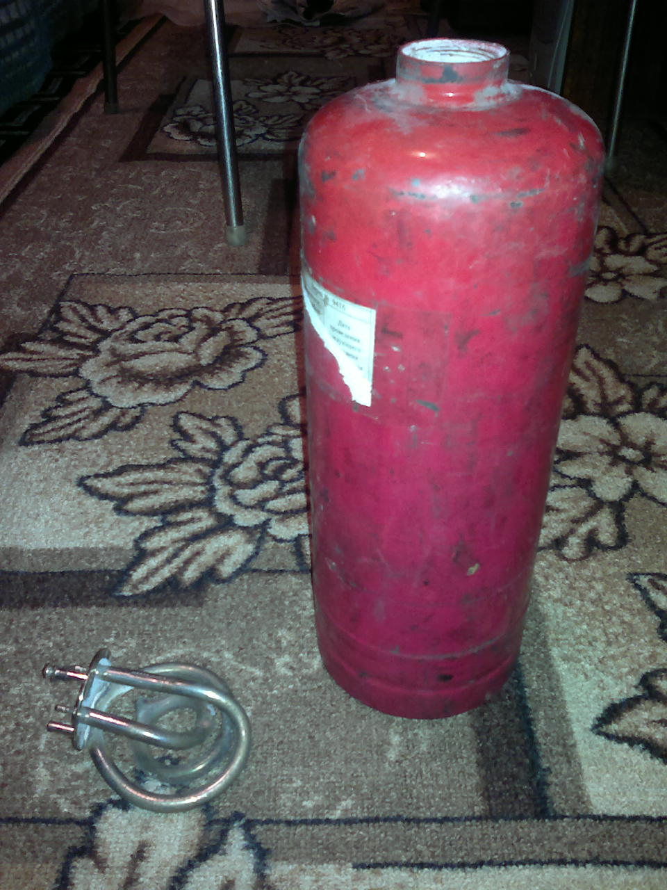

в сибири зимой бывает очень холодно а на работу ездить надо машина стоит на улице под окном мучать двигатель как то не хочется да и топливо жечь на прогрев до работы и с работы как то не хочеться. Посмотрев в магазине сей аппарат и цену на него 2600 тоже подумал что проще сделать самому вот и решил попробовать. Корпус решил сделать со старого огнетушитель отвернув от него трубку подачи с клапаном и вытрес с него весь порошок , купил тен от чайника и начал это совмещать.

Тоже хотелось такое сделать, если бы в частном доме жил и морозы были бы. А так нужды нет, но мысли остались.
Огнетушитель что то больно здоровый, я бы взял по-меньше емкость, насосик импортный и в контур печки его подключить . А так можно поставить его вертикально и обойтись без насоса. Ещё хорошенько его утепли - будет термос, выдаст порцию кипятку после недолгой стоянки. Терморегулятор надо делать, плюс аварийная защита от перегрева, подключать через УЗО.

я только начал вчера делать фото будут чуть позже огнетушитель будет обрезаться укорачиваться а вот с защитой от перегрева думаю использовать датчик включения вентилятора.

zeiss спрошу так - зачем что-то мастерить когда наши Российские аналоги стоят от 2 до 3 тысяч рублей? С проводами вообще подогревалка вещь не удобная. Либо ставить нормальную автономку, либо не ставить ничего.

Можно подумать о схеме аналогичной термопоту (чайник-термос) и использовать его же составляющие.zeiss писал(а):я только начал вчера делать фото будут чуть позже огнетушитель будет обрезаться укорачиваться а вот с защитой от перегрева думаю использовать датчик включения вентилятора.
