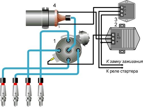

Сейчас стоит БКЗ, катушка 116-02, коммутатор 1302.3734-01, вариатор 1402.3729. Купил коммутатор 90.3774 Калуга, аналог Старо Оскольского 131.
Вычитал, что этот коммутатор не нуждается в вариаторе, т.к. стоит индикаторное сопротивление внутри.
Вопрос - стоит ли снимать вариатор ?? Если да - то куда девать от него провод, который идёт на реле стартера ??
Буду очень благодарен ;)

В твоем случае проще не снимать дополнительное сопротивление, а перемкнуть на нем все 3 вывода. Может когда нибудь пригодится. Из опыта - коммутаторы с микросхемой менее надежны, хотя более совершенны.

Там, как ни странно, нет микросхемы, только транзисторы - 7 штук, включая силовой. А по схеме стоит микруха..СержНовоч писал(а):В твоем случае проще не снимать дополнительное сопротивление, а перемкнуть на нем все 3 вывода. Может когда нибудь пригодится. Из опыта - коммутаторы с микросхемой менее надежны, хотя более совершенны.
Ничего страшного не произойдёт, если вариатор закоротить весь ??

Вот именно! Тогда, может, лучше не рисковать и оставить вариатор.
(замыкание 3х выводов вариатора исключит его из схемы без негативных последствий)

Всё же интересно - если убрать вариатор, то куда девать провод который идёт на реле стартера ?? Кто говорит просто спрятать его, кто говорит можно просто закоротить, т.е. кинуть его на "+" на замок зажигания.
Как бы результат разный, очевидно)
Так что с ним делать-то ?)

Как хочешь, так и делай! Суть не меняется- на катушке будет 12в от замка на прямую. А на проводе с реле стартера появляется 12в только при включении стартера, и если оно соединится с 12в с замка - ничего не произойдёт, при выключении реле стартера цепь разъединится.
