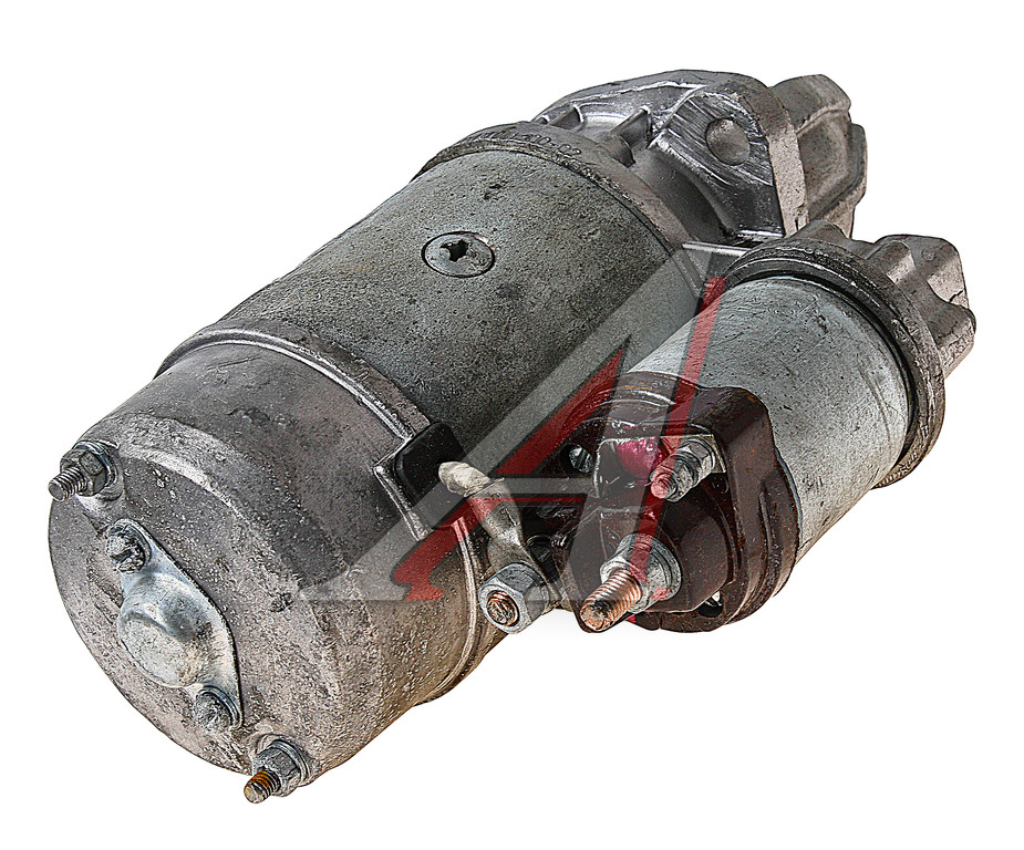

Через полгода после покупки 24ки 1971 года начал помирать стартёр . Запасной стартёр лежал наготове ,так что полез менять - думал , 20 минут и готово , да не тут то было . Сломанный стартёр не хотел вылазить и ворочать его было непривычно тяжело . Он уперся в трубку масляного щупа . Пришлось открутить трубку , после этого с трудом вытащил этого монстра .
Он длиннее обычного стартера и больше диаметром и тяжелее . Сначала решил ,что это какой то левый стартер , но год выпуска совпадает с годом машины. Похоже это чудо ставили на первые 24ки , или я ошибаюсь ?
Развейте мои сомнения товарищи волговоды .

Всё ,что на нем написано ,видно на фото . Марки стартёра нет .

Непонятно что вкладывается в понятие "обычный стартер". Обычный это СТ-230Б, или СТ-230Б4, который отличается передней крышкой. А маленький и легкий стартер это редукторный, современный.

Крамольник писал(а):Он длиннее обычного стартера и больше диаметром и тяжелее . Сначала решил ,что это какой то левый стартер
Нет,это не левый стартер, это родной стартер. А то что вы обзываете обычным (который короткий) это стартер от УАЗа он подходит по всем параметрам но размерами меньше волговского и менее надёжен
-- Вс янв 18, 2015 19:24 pm --
Maximko писал(а): А маленький и легкий стартер это редукторный, современный.
это с вероятностью 95%уазикофф стартер
-- Вс янв 18, 2015 19:32 pm --
Maximko писал(а): редукторный, современный.
его очень легко опознать по звуку (как на иномарках , а не утробное завывание родного)а на взгляд отличается по форме втягивающего реле и размерам самого агрегата

У меня стартер как на фото, и проблемы при снятии такие же. Все что помню, это запчасти на него покупал как на "большой" стартер. По моему он белорусский.

1cepera писал(а):стартер как на фото
он и есть классический волговский,тема ни о чём, что-бы познать истину, достаточно взять каталоги запчастей на ГАЗ24-2410-3102-31029 с мотором змз24-24д-змз402-402-1-402-2 и увидим данный стартер как стандартный для всех вышеперечисленных ДВС. УАЗзовский стартер кроме размеров отличается от волговского и задней крышкой (видно на фото)

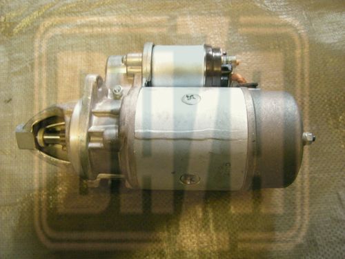

и ещё уаз
вот ещё УАЗ.jpg (46.35 КБ) 19649 просмотров
вот ГАЗ24
газ 24 стартер.jpg (62.4 КБ) 19649 просмотров
вот УАЗ
уаз стартер.jpg (243.99 КБ) 19649 просмотров

Через мои руки прошли 4 Волги и только на последней я встретил этот стартёр ,до этого я не знал ,что есть большой "родной"стартёр и короткий уазовский . Спасибо ,что объяснили . По мне ,так я лучше выберу удобный короткий стартёр , чем выёживаться с этой аутентичной "дурой". А ещё лучше редукторный , такой у меня тоже был .

Уже 6 лет круглый год на Волгах в Сибири . Самый лучший стартёр по моему редукторный . К сожалению по своей вине его угробил , ослабли болты крепления зуб на зуб и отломило ему бошку
Вот для сравнения фото .
