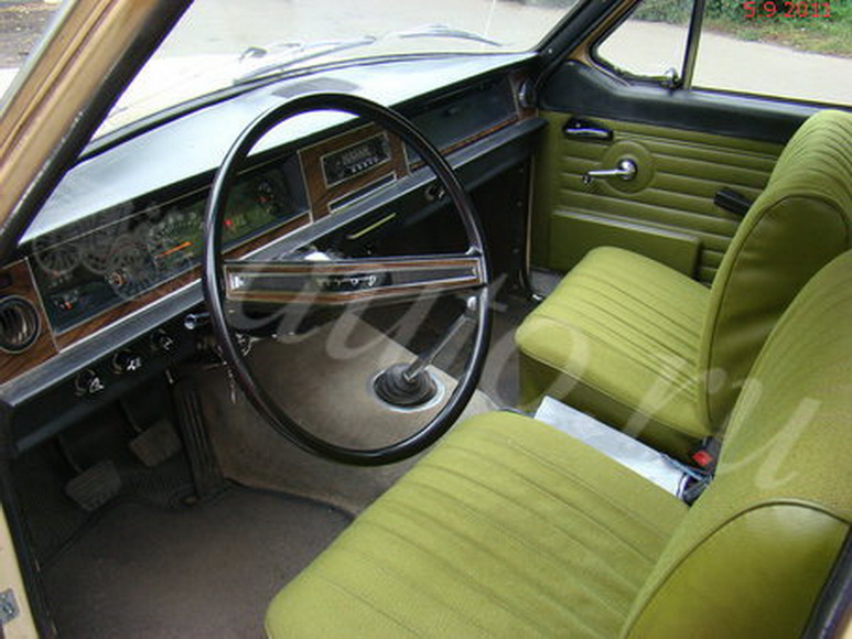

tourer писал(а):Буквально месяц назад продал свою машину 77 года, была поставлена на учёт 3 января 1978 года. Передний бампер с полу клыками, противотуманки,
Вы уверены что противотуманки стояли на штатных местах а не были прикручены к болтам крепления кронштейнов переднего бампера?
-- Сб дек 19, 2015 18:52 pm --
tourer писал(а): оливковый салон, как на второй серии, материал на сиденьях шерсть
Такой?
мой цвет.jpg (139.15 КБ) 36546 просмотров

Сообщение tourer » Сб дек 19, 2015 20:55 pm
вит7878 писал(а):
tourer писал(а): ни один болт не откручивался и не менялся
Пожалуйста сделайте и выложите фото задней панели изнутри.
у меня там голое железо хочу сделать как с завода
-- Сб дек 19, 2015 18:45 pm --
Такой?
Один в один, только не февраль 78 , а 77 год. Фото из нутри сделать не смогу, так как мащина уехала в Питер, противотуманки прикручены с завода, писал выше что машина покупалась при мне в комплектации что указал выше
