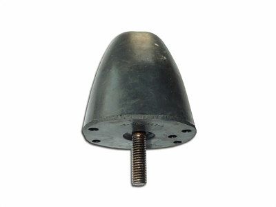

В качестве средства регулировки прекрасно подойдут волговские отбойники из передней подвески, за номером 12-2902622-А:
Для их установки нужно просверлить с каждой стороны каждого верхнего листа по отверстию М8. Если рессоры портеровские, запасайтись безупречно заточенными (т.е. новыми) сверлами в достаточном количестве: это не совкопром, сверлится очень тяжело. Мне в одном месте даже попалось какое-то особо твердое вкрапление, последние миллиметры пришлось растачивать камнем посредством дремеля. Китайские сверлить не пробовал, но, думаю, будут сверлиться нормально, как наши. Точки размещения отбойников выбирайте сами по месту, чтобы ничему не мешали. Последний штрих - подрезать отбойники до необходимой высоты, это делается обычной ножовкой по металлу, после зажатия резинотехнического изделия в тисках за шпильку. У меня получилось 3см для задних и 1.5см для передних. Думаю задние укоротить до тех же 1.5см: при пролете ходом через лежаки корму подбрасывает. Но вообще на меня ориентироваться не надо: ваши рессоры могут оказаться исходно как более, так и менее севшими. Финишную подгонку можно делать уже на машине: отбойники легко вынуть, отгибая ломиком листы подрессорника.
