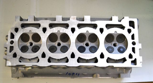

У нас же картина выглядит так:
Разогнавшийся в прямом канале поток, обтекая направляющую втулку, фокусируется в конус и сразу после выхода из канала врубается в поршень. Часть бензина выпадает из взвеси прямо тут и оседает в виде лужи на поршне (о чем свидетельствует жирный слой нагара, первого признака неполного сгорания), что происходит дальше можно отследить опять же по распределению нагара:
Для наглядности взял фото "газовой" головы, на них легче разглядеть искомое. Смесь, которая по идее должна быть гомогенной, и, в общем-то, такой и выходит из карбюратора, в цилиндре разделяется: бензин относит к выпускному клапану (весь нагар там), а воздух остается у впускного, о чем свидетельствует девственно чистый алюминий стенок КС. То есть состав смеси в цилиндре к моменту воспламенения представляет собой градиент от переобедненной до переобогащенной. Не могу сказать точно какие именно нездоровые пертурбации происходят с фронтом пламени в таких условиях, но очевидно что скорость его распространения будет неравномерной. Возможно даже настолько, что первый контакт с вытеснителем произойдет совсем не в той точке, где пропилена канавка. Не исключено, что именно с учетом подобных обстоятельств Сингх в последнее время рекомендует запиливать по три канавки, равномерно распределяя их по поверхности полки.
Надо скзаать, что не все головки\коллектора такие, есть и более удачные экземпляры, на которых нагар распределен равномерно - то есть впускные каналы случайно (?) оказались более удачной формы. Детонационная стойкость таких головок не проверялась, но скорее всего она будет выше.
Возвращаясь к канавкам - очевидно, что как бы мы ни влияли на детонационные свойства большого вытеснителя, проблемы распределения смеси по КС это не решит, что и показало контрольное вскрытие: все то же отсутствие нагара у впускного клапана.
Можно сделать еще один побочный вывод: как бы тщательно мы не гомогенизировали смесь в карбюраторе (или даже впрыскивали инжекторными форсунками), с такой конфигурацией впускного тракта она все равно в цилиндре разделится на составляющие, так что любые модификации карба в этом направлении повлияют на экономичность намного меньше, чем можно было бы ожидать. Также как и инжектирование движка. Пилить надо в других местах.

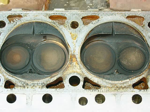

Тем не менее ряд положительных моментов все же налицо. Первое, что обращает на себя внимание - существенное уменьшение количества нагара на большом вытеснителе. Как выглядит типичная для 402-го картина, можно посмотреть выше - на тех фотографиях, где я рисовал желтыми стрелками направление воздушных потоков. После модификации вытеснитель выглядит так:
Видны просветы чистого алюминия. Опасения что канавки сразу же забьются отложениями, соответственно, тоже не оправдались. Обратите внимание, что на малом вытеснителе все осталось по-прежнему: жирный нагар. То есть сгорание там началось позже, чем на большом, несмотря на близость к свече. На ходу машина на первый взгляд ведет себя без изменений, но со временем понимаешь, что они есть - хоть и малозаметные на первый взгляд, но существенные. Во-первых, ощутимо ускорился процесс сгорания и из за этого упала температура выхлопных газов: в прохладные дни выхлоп постоянно парит, как будто движок не прогрет. Опыт показал что движок лучше всего себя чувствует со свечами А-11, впрочем и с 14-ми не жалуется. Во-вторых, момент на низах действительно вырос и очень даже. Можно на четвертой передаче замедлиться почти до холостых оборотов и без дерготни разогнаться снова, причем чем позже зажигание, тем лучше это получается. В целом в городе заметно сокращается количество переключений. При проезде ходом горок, в том числе довольно крутых, замечаешь, что тебе больше не нужно добавлять газ - обороты не проседают. Ползущую на холостых машину сложно заглушить даже придавив тормоз - рычит, дергается, но едет. Холодный пуск тоже стал приятнее (но тут компромисс, на позднем зажигании заводится плохо).
