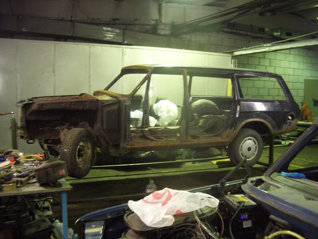

Сообщение VolgaDriver-52 » Ср фев 13, 2013 23:34 pm
Хотя можно как-то так :wink:

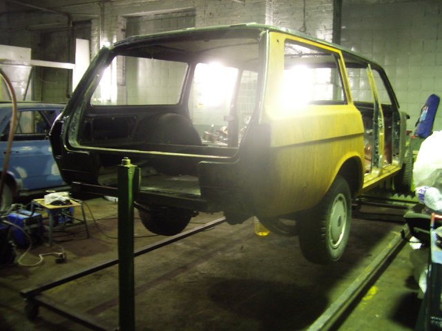

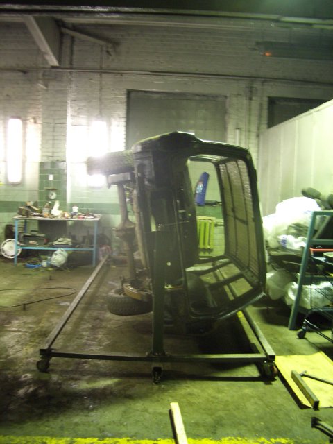

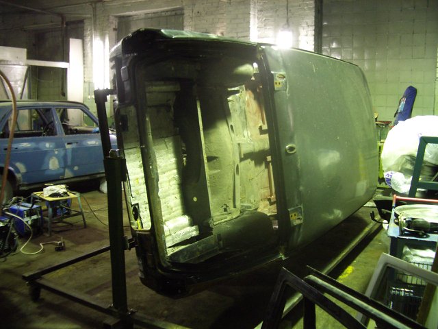

Фодко раз
Фодко два
Фодко два
Роняли впятером. Без домкрата не смоги даже от земли отрвать. Тосол забыли из расширитильного слить, ну он и утек. Масло осталось на месте. Только надо, чтобы подушки движка и траверса КПП были в полном порядке.

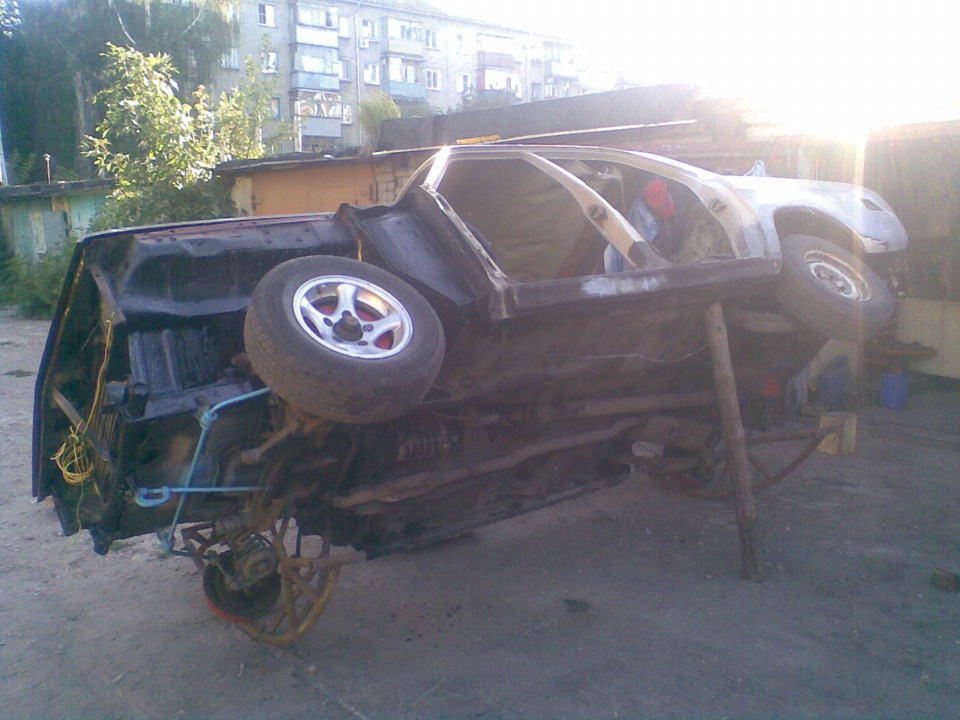

Сообщение vlad-chk » Пт мар 01, 2013 20:01 pm
У меня в анкете есть фотки на боку, кантователь - 2 дуги, две трубы п образной формы. ну и палкой подпереть

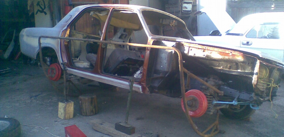

Сообщение Mortis » Вт май 07, 2013 9:16 am
Еще вариант, добавил Волганутый:
Крепится сзади прямо в отверстия для крепления бампера, спереди на "трубу"с помощью стремянок (от чего не помню).
Крутилась чуть ли не вокруг оси :).
