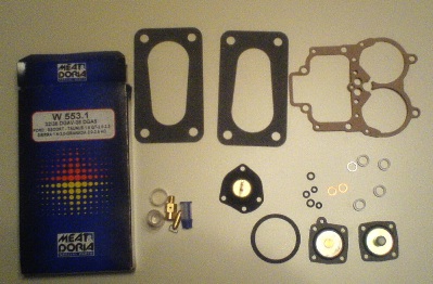

Meat & Doria: W553.1
Еще несколько ремкомплектов, а также любая деталь карба по отдельности доступны через Экзист по этому списку номеров.
