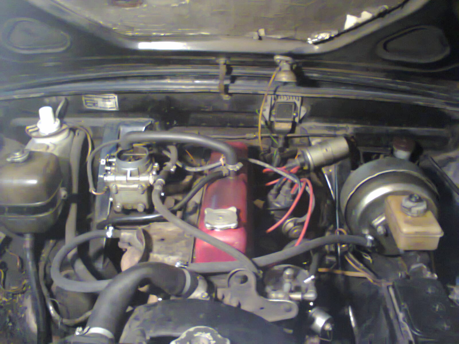

Я поставил на свою 24 после отказа делителя систему ВУТ+гтц от 31105, подключил через сигнализатор, который остался на старом месте — правом брызговике. Проблема следующая: после наполнения жидкостью прокачивали систему больше четырёх раз, каждый раз в системе воздух, и каждый раз при прокачке педаль уходит в пол, после запуска мотора педаль так же уходит в пол, но с небольшим усилием, но(!) возвращается обратно не "отскоком", а порядка полутора секунд!!! Подскажите, в чём может быть причина и откуда может сосать воздух.

откуда угодно,не факт что в старой системе проблемы были только с делитилем.Нужно все просмотреть на предмет течи .Еще вытащить главный не течет ли он в вакум.
