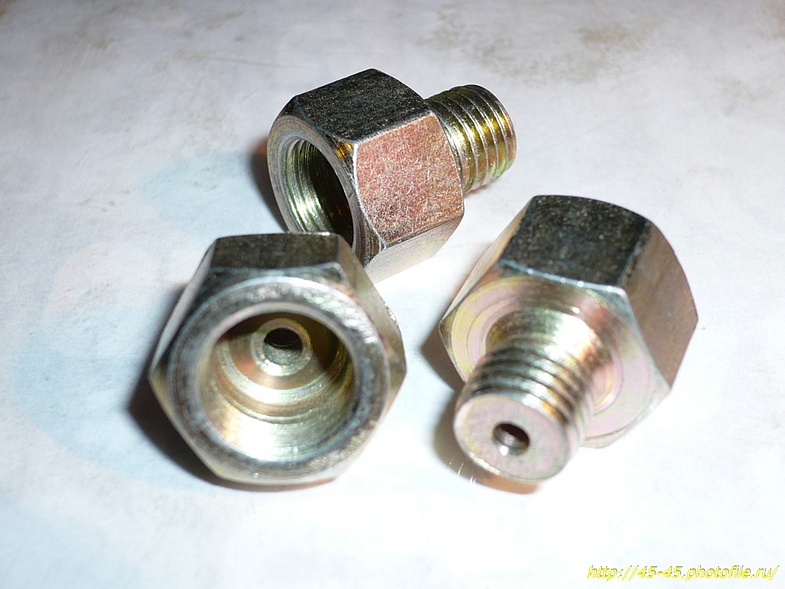

Нужна помощь! Помогите найти переходники для переделки тормозов на Газ 24 под Газ 2410.
Нужны сами переходники для задних тормозных и для ГТЦ. Наружняя резьба М10, внутр М12.
Кто переделывал тот знает.
НАверно такой
У нас в городе нет ни где! :dnk: Не смог найти, а трубки тормозные новые заново прокладывать не хочется.
Может у кого в городе есть в продаже и есть возможность купить и выслать мне, буду благодарен.
Взял бы штук 10-15.

Шаг резьбы у штуцеров может быть разный: М10х1, М10х1,25.
М12х1, М12х1,25
в любой комбинации этих четырех размеров наружного и внутреннего диаметров.

Понятно! Нужно так: Наружная резьба М10*1,25 Внутри М12*1,0
Переход надо с М12*1,0 (Это старые модели Волг) в М10*1,25 (с 1985г. и познее пошли)

Я вроде как правильно размеры определил
Наружная резьба М10*1,25 Внутри М12*1,0?
У меня тормозной цилиндр задний Газелевский прикуплен
и там резьба вроде М10*1,25.
Чтоб с размером резьбы не лохануться.
А то пришлёт кто, да не то. :nice:

Возможности замерить резьбу у вас нет случаем?
Внутренняя смущает
У меня трубки старые, с большой резьбой.
А торм цилиндр новый с меньшей резьбой
-- Чт июн 19, 2014 13:23 pm --
Серый писал(а):на новые трубки.
У них резьба меньше чем у старых
Наверно ошиблись немного,
Переходник должен быть как на первом фото.
Уточнить есть возможность или поменять в том магазе
