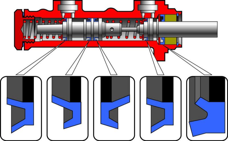

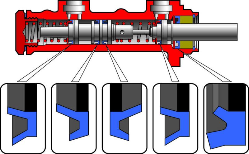

ХЗ, производитель пофигу какой. Если только манжеты не по мануалу установлены или изначально сам ГТЦ кривой.Колянчик писал(а):А из-за главного цилиндра фенокс не могут быть такие проблемы?
