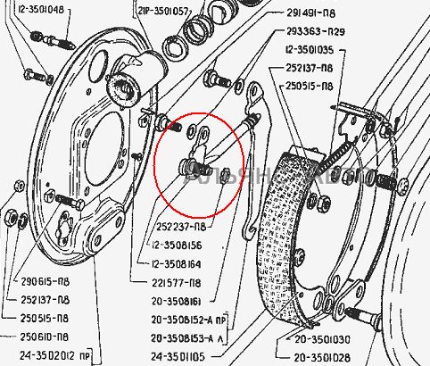

Колодки более менее,а вот в барабане есть регулировка. Как ей поль зоватся

Убрать свободный ход в приводе. Крути эксцентрик привода ручника в барабане.

Broadcas, крутить нужно эксцентрик на распорной планке.
Т.е. нужно добиться такого положения колодок, чтобы барабан слегка внатяг садился.
