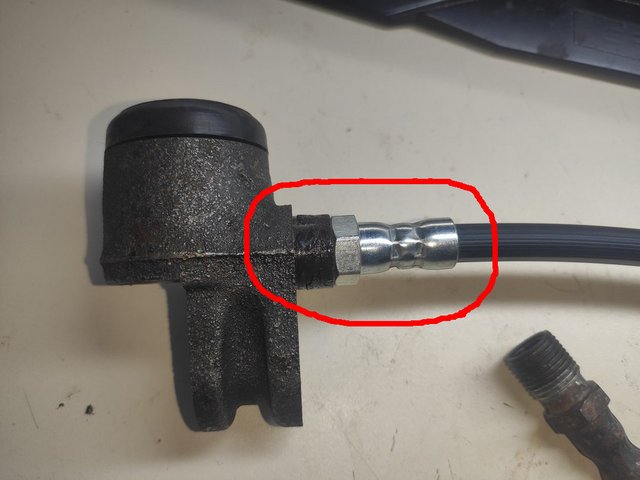

Сообщение Dikoy » Вт окт 19, 2021 14:11 pm
Итак, провёл научное исследование шланга 5135-0602502. По штуцерам - идентичен родному, длиньше родного на 95мм, что не должно быть проблемой. Так что как замена родному пойдёт, как мне кажется.
Плюс, у него куча аналогов: БАЛАКОВО ЗАПЧАСТЬ 11649 (именно он на фото), PILENGA ITALY BH-P 3303 (на фото в каталоге без наружней резьбы, надо проверять), ZOMMER 51350602502, FENOX PH217038C3, TSN 593. Тогда как у родного - только фенокс PH217015C3 и они не везде есть.
Изображение Изображение Изображение Изображение Изображение

Сообщение Dikoy » Чт окт 21, 2021 23:57 pm
А вот назад 5135-0602502 не подходит... Короче родного на полтора штуцера. Обидно, хотел его туда пристроить...
Прикладывал вперёд - там он даже лучше родных т.к. длиньше и изгиб не такой резкий. Так что, по всему, даже лучше 5135-0602502 использовать спереди.
ПС. Хм... По каталогу, 53-3506025 - задний шланг. А я проверял 51-350602502. Номера похожи, но шланги, получается, разные... :dnk:

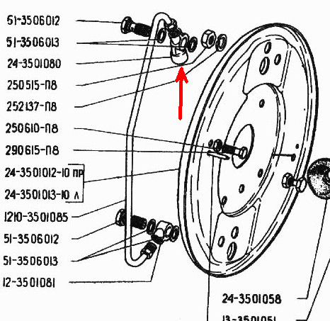

Я дико извиняюсь, но передние тормозные шланги соединяются с цилиндром совсем не так.
А вот так:
В цилиндр вкручены банджо-болты, на них муфты и трубка, соединяющая верхний и нижний цилиндр. И на верхнюю муфту приходит тормозной шланг.
Извиняюсь за прописные истины :dnk:

Halfaxel писал(а):
Вс окт 24, 2021 15:12 pm
Там одинаковая резьба, я просто проверил посадку шланга.
