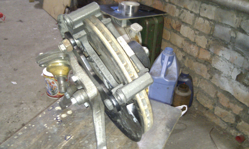

Как Вам такой вариант?..
Кулак - 3110
Ступица - 24
Диск - 2217
Скоба - 3110

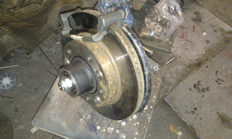

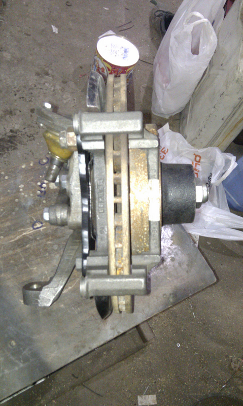

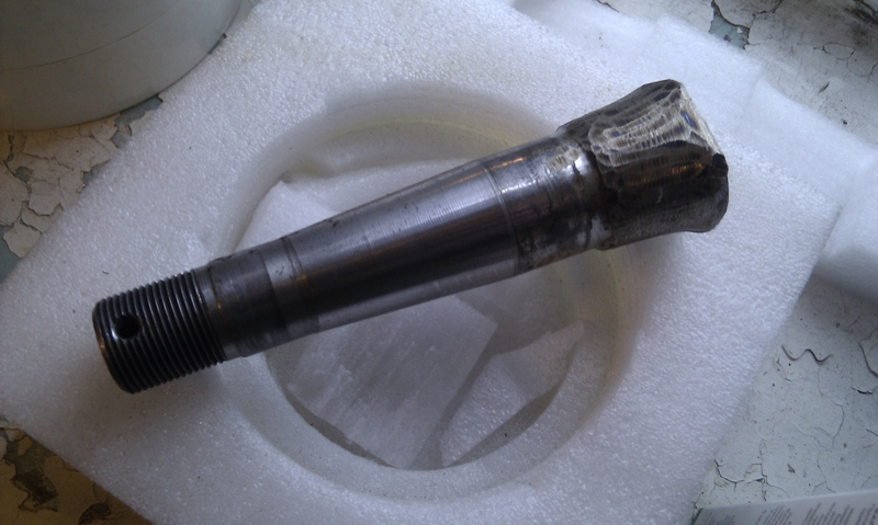

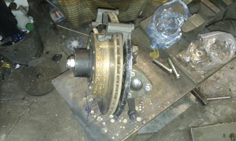

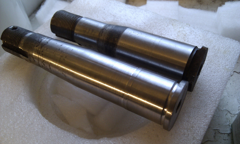

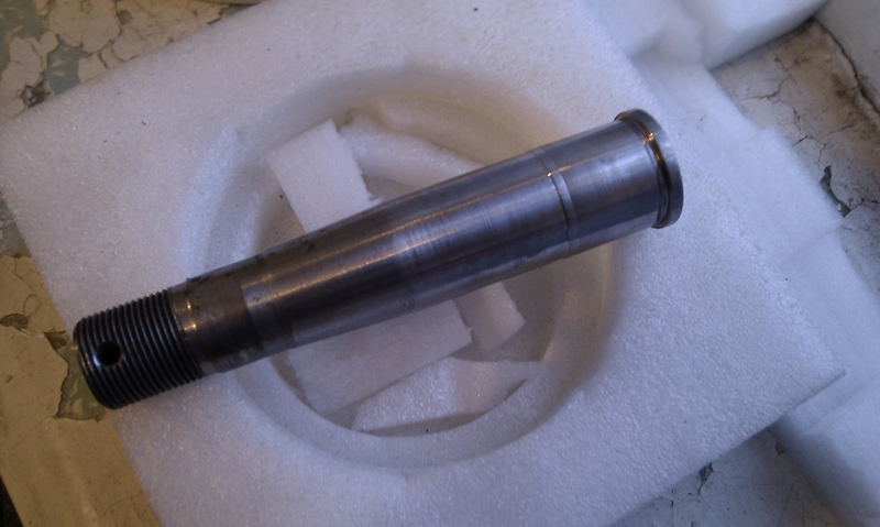

Сообщение Kiper » Вс ноя 17, 2013 3:46 am
михаил с писал(а):А как интересно ступица 24 налезла на кулак 3110?
Хоть кому-то стало интересно. Проблему решил примерно за месяц, в свободное от основной работы время.
михаил с писал(а):Что-то перетачивалось?
Не без этого. Только это не решает всей проблемы...
михаил с писал(а):И налезут ли 14 диски на эту конструкцию?
Нет.
Даю подсказку на фото.

Сообщение ваня73 » Вс ноя 17, 2013 18:06 pm
:surprise:
а дальше?

#60
Сообщение михаил с » Вс ноя 17, 2013 19:33 pm
Примерно понял. На верхнем фото, отпиленный вал от 24-го поворотного кулака. На втором фото он же, но уже подогнанный под кулак 3110. На третьем фото переделанный вал 24 и оригинальный 3110 в сравнении. Правильно?
Но очень жаль, что 14 диски не налезут, а так бы я сейчас же начал подобное делать. Хоть давно уже на мостах 3110, но никак не могу забыть родные 24-е диски с колпаками...
