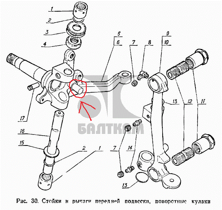

Приветствую товарищи.
Может кто знает, подскажите пожалуйста размеры диска 3110??? Я где то чертеж видел, не могу найти:(

Это я уже видел. Тут нет самых важных для меня размеров - внешнего и внутреннего диаметра ступичной части. Но, впрочем, все равно спасибо за участие
И еще вопрос! Кто может на машине измерить расстояние от суппорта до стенки ступичной части диска, т.е зазор:
ЗЫ: Надеюсь, Дядя Сережа не будет против использования его фото в качестве иллюстрации к вопросу

Конкурс!!! Выигравшему вкусная конфетка!
Итак. Никому это ничего не напоминает???
Ваши варианты ответов???

Напоминает. Черчение в институте

Ну, вероятно, это ступичная часть под разборный диск. Но какой?

В данном случае под диск 3110, но по заказу желающих могу хоть к жопе черта прилепить:))))
Как и обещал:))))
Как и обещал:))))

Ну, это если ему секирбашка сделать436 писал(а):Это если диск 3110 попилить?
Зы: А так, могу начертить и изготовить под ключ центральную часть для любого ротора под любую разболтовку и вылет. Материал за ваш счет, хоть из платины...

Ice_Man я правильно понимаю: изготавливаем центральную ступичную часть под нашу ступицу, берем новый диск 3110, отрезаем его ступичную часть.
А дальше что?
ЗЫ: про центральную часть по-моему давно уже и alex33 говорил, что может изготовить у себя на заводе...
А дальше что?

Дальше совмещаем верх, низ и в путь. Это пробный вариант перед заказом роторов либо в Проме, либо американских. Так сказать отработка технологии и выявления тонкостей. Я ,лично, думаю, что наши диски чугуниевые не подходят для этого. Ротор должен быть стальной по-моему мнению.Наиль писал(а):Ice_Man я правильно понимаю: изготавливаем центральную ступичную часть под нашу ступицу, берем новый диск 3110, отрезаем его ступичную часть.
А дальше что?![]()

Столкнулся с проблемой, у меня новые поворотные кулаки 3102 и на них нет той шпильки ограничителя поворота.
Нужно её выточить с чего то, У кого есть этот кулак поворотный по меряйте пожалуйста этот штифт.
Высоту его, толщину, и какой там срез на нем. Спасибо.
