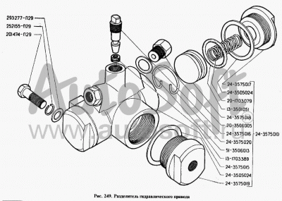

Спасибо огромное. А есть у Вас фото этого самого делителя? И где он стоит, под капотом, рядом с вакумником??

Re: Пропали тормоза, педаль стоит колом.
ДаSheriff писал(а):Спасибо огромное. А есть у Вас фото этого самого делителя? И где он стоит, под капотом, рядом с вакумником??
Вот он
