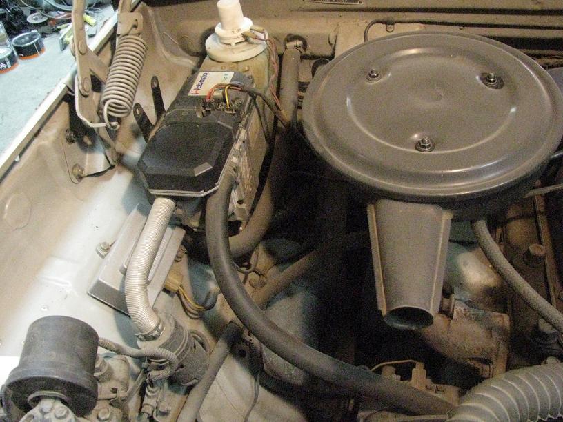

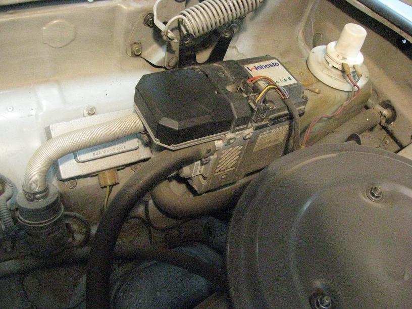

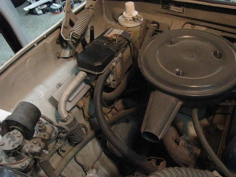

Я поставил давно вот такой котел.
Управление с GSM. Работает как автономка,
так и догреватель. Счастья полные штаны.

конечно лучше быть богатым и здоровым чем бедным и больным))Borrys писал(а):Я поставил давно вот такой котел.
вебасты с эберспехерами и стоят на порядок дороже всяких китайских свистоперделок.

Re: Предпусковой нагреватель от сети в систему охлаждения
Есть отечественные копии, типа Прамо, Планар, Бинар. Как минимум вдвое дешевле.
Не так и дорого, как кажется.
А по качеству и характеристикам (потребление тока, топлива и т.д.)
с другими котлами не сравнить.
Если устанавливать самому, то это не сложно и экономно.
