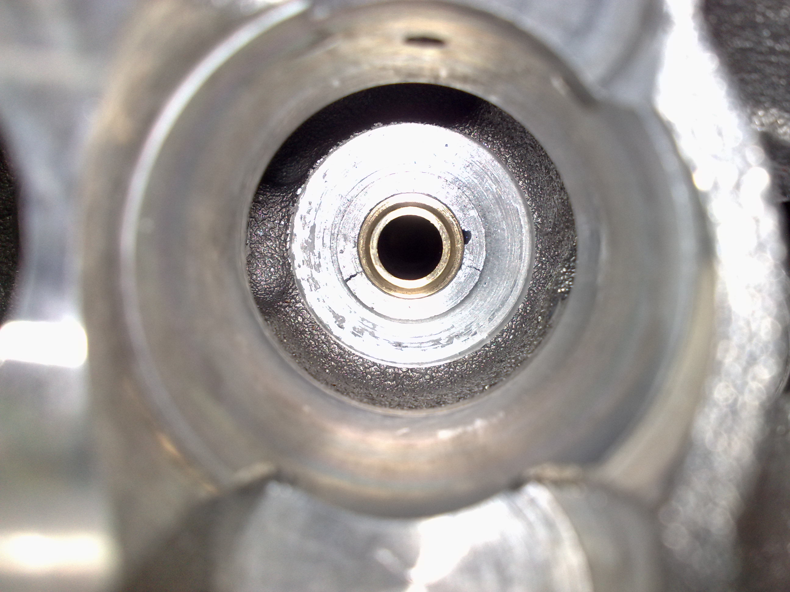

Возил голову в моторный центр перевтулить, получил это. Какие мысли? В металлолом?

Кинуть обратно этой головой в тех,кто ее там покалечил

Серго Орджоникидзе
Однозначно втулки забили "на холодную". В идеале головку надо было нагреть а втулки охладить, тогда они легко забиваются .

Кинул уже. Клянутся, типа, что дальше трещина, типа, не пойдет, даже гарантию на это готовы, типа, дать. Гонево, я думаю. Через 20 тыс. направляшки повылетят. Да?
Зато Механика, крутизна, их маму я дом труба шатал.
Да, Тихомир, я тоже так думаю. Да они и сами кричат, что натяг одна сотка, бла-бла, не *** греть. Мрак.

В Механие такое случается.

вот уроды, они бы еще поксиполом залепили

А как тут исправишь? Разделывать трещины и варить? Там половина направляшек так заколочена, да и результат сомнительный.

Требовать с них стоимость башки, народ такое уже проворачивал - ибо, как уже говорил, не первый раз косячат.

Или пусть дают не испорченную ГБЦ, у них там таких навалом, типа принесли а не забрали.

Серёг, ну нафиг ты в механику возил? Что в мотор-то не отвёз?

Да не знаю, Вадим. Когда-то на слуху была, делали нормально. У меня вообще в планах не было этот двиг капиталить, не хотел я, не мой это профиль, не вращаюсь в моторных кругах (только это не значит, что я в моторах не ковырялся никогда). Чувак вообще на ТО 90 приехал, а у него там жопа. Разобрал, промерил, надо направляшки менять. Покупать баллон азотный, фрезы для седел, заказывать оправку, долго же. Отвезу-ка, думаю, голову в моторный центр... в механику! Отвез, пля...

А что за направляйки? Бронза? Самоточка?

united motors

еще один камень в огород механики...
пора уже запомнить что там делают херово...

Возместили стоимость новой ГБЦ. Начальник сказал: "Кто не ошибается, тот ничего не делает". Ну, типа того...
