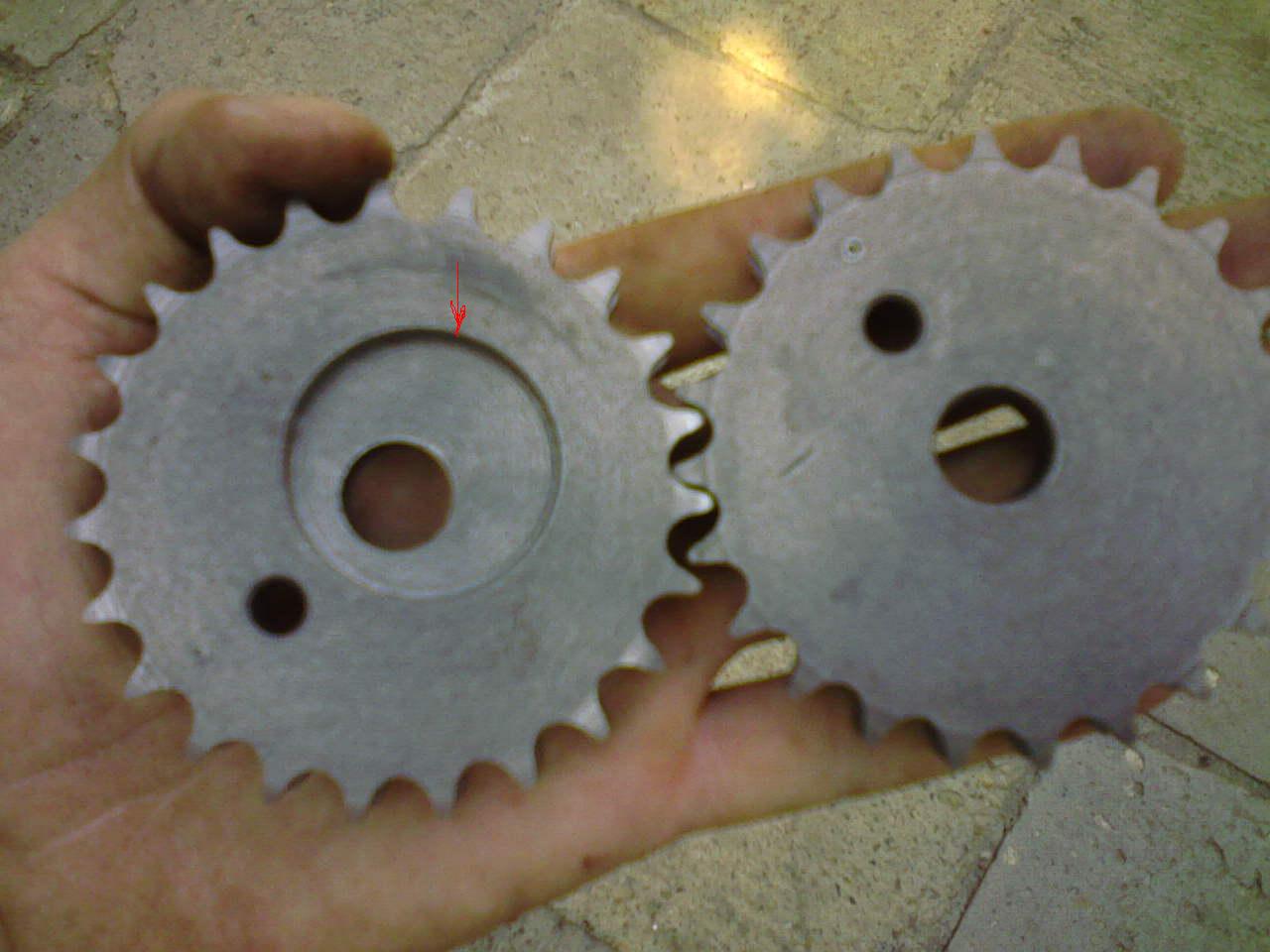

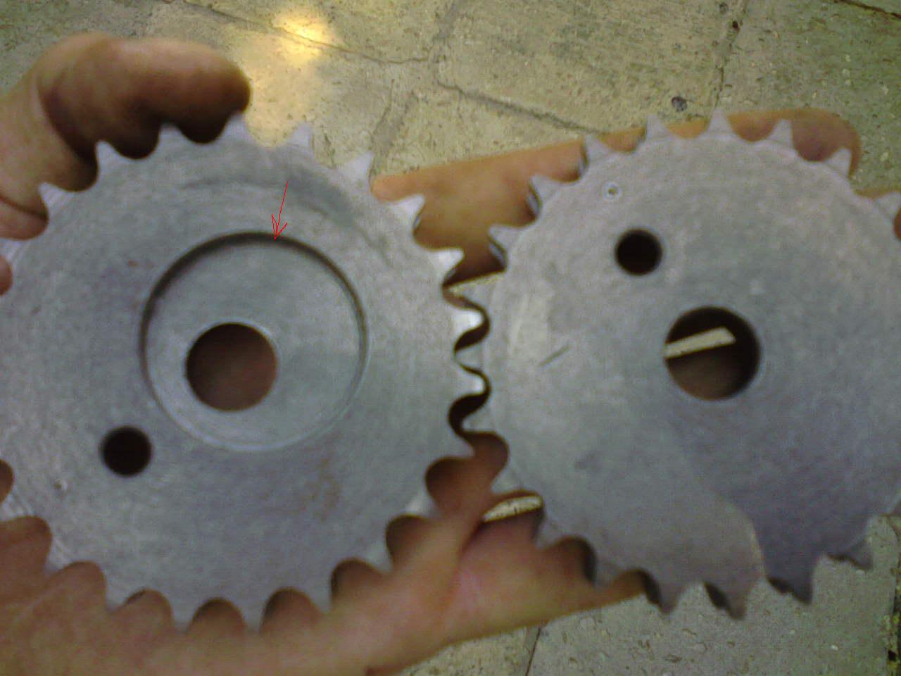

Вот фото звездочек. Стрелкой отмечена искомая проточка. Так и должно быть? Или туфту впихнули? Где впускная где выпускная?

Впускная с проточкой. Она нужна что бы установить эксцентрик для привода бензонасоса. На 406.3 он стоит на передней крышке гбц. Т.к. карбюратор на собираемом двигателе не планируется, то ставить их можно в любом порядке.

Спасибо. Значит все нормально.
