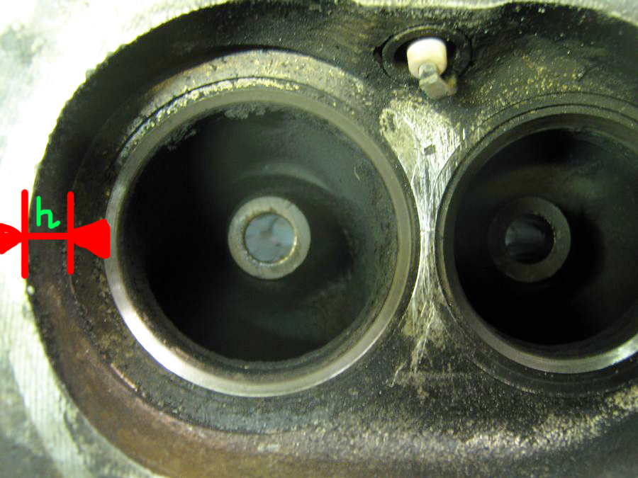

Собсно вопрос - фрезернули бошку УАЗ 417 под АИ-92. Из расчётов, что ГБЦ 98мм, просил спилить 3.6мм, чтобы было 94.4мм.
После сей процедуры высота стала 95мм с чем-то, вместо ожидаемых 94.4мм.
Интересует вот что - какое значение h(на фото) должно быть для АИ-92 ??
Подскажите, пожалуйста, если кто владеет такой инфой :)
Размеры ГБЦ

Размеры ГБЦ
- Фото с просторов Сети

Что-то мне перемычка не нравится между клапанами. Уж очень похоже на трещину. Если так головка на выброс или вынимать седла, заварить или если есть возможность порошковое напыление.

Re: Размеры ГБЦ
redhand_13th
http://gaz21.su/articles/technical/cylinder_head.html
Тут по 21-му двигателю, но думаю для 24-402 тоже актуально.
з.ы. штано 417 ГБЦ имеет высоту под 76(80) бензин составляет 98.6мм, по крайней мере у меня так было. А насколько фрезеровать под 92-й именно 417-ю я не знаю.

Это тут причём ?? Она не моя, мне всё равно, из Интернета.DarkDron писал(а):Что-то мне перемычка не нравится между клапанами. Уж очень похоже на трещину. Если так головка на выброс или вынимать седла, заварить или если есть возможность порошковое напыление.
-- Пн апр 01, 2013 11:09 am --
Maximko, спасибо за инфу !! Судя по табличке, интересующий мне параметр должен быть 15.6мм(вроде у меня такая же, сегодня промерю).
402 или 417 разницы никакой :) Только клапана(не помню какие) бОльшего размера на УМЗ.
