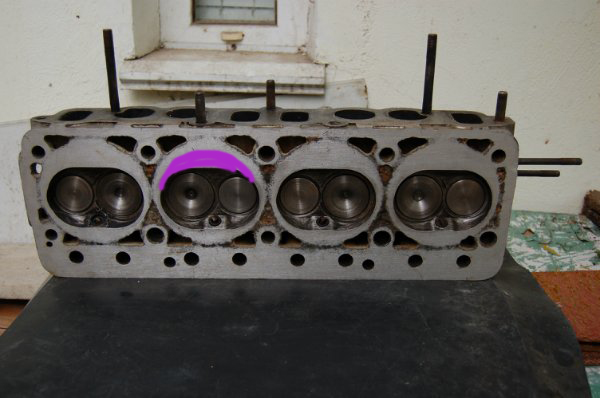

"Хороший способ повысить мощность 402-го - убрать ступеньки на стыке ГБЦ с коллектором и отполировать каналы до зеркала.
Заодно в комплекте обычно идет совет поставить фильтр нулевого сопротивления. На самом деле все три меры как минимум бесполезны (а полировка даже вредна) т.к. призваны ликвидировать сопротивление там, где его нет. Узкие места впускного тракта в штатной конфигурации - карбюратор и клапан, канал же их соединяющий имеет даже слегка избыточное сечение, если сопоставить объем цилиндра и максимальные обороты."
т.е. надо менять в первую очередь карб. а вот с клапанами облом - увеличивать диаметр особо некуда, стенки камеры сгорания уже близко.

можно задействовать область лишнего металла

Lomonosov24, если ты спишишь этот "лишний металл", ты не сможешь отферезеровать башку настолько, чтобы компенсировать катастрофическое падение степени сжатия.

Нагнетатель мне это компенсирует

Lomonosov24 писал(а):можно задействовать область лишнего металла
Lomonosov24 писал(а):Нагнетатель мне это компенсирует
Детонационная стойкость уменьшится (она и так не высока), если там выборку сделать. Хотя, если выборку сделать под углом....
Inukami писал(а):насколько я понял точить смысла нет, если только облой подрезать где есть
Ну, это смотря в чём смысл, и как глубоко точить. Теоретически можно в среднем +20% из ничего вытащить, только запилом головы. Диаметры и каналов, и клапанов подобраны неплохо, но всегда можно сделать лучше.
