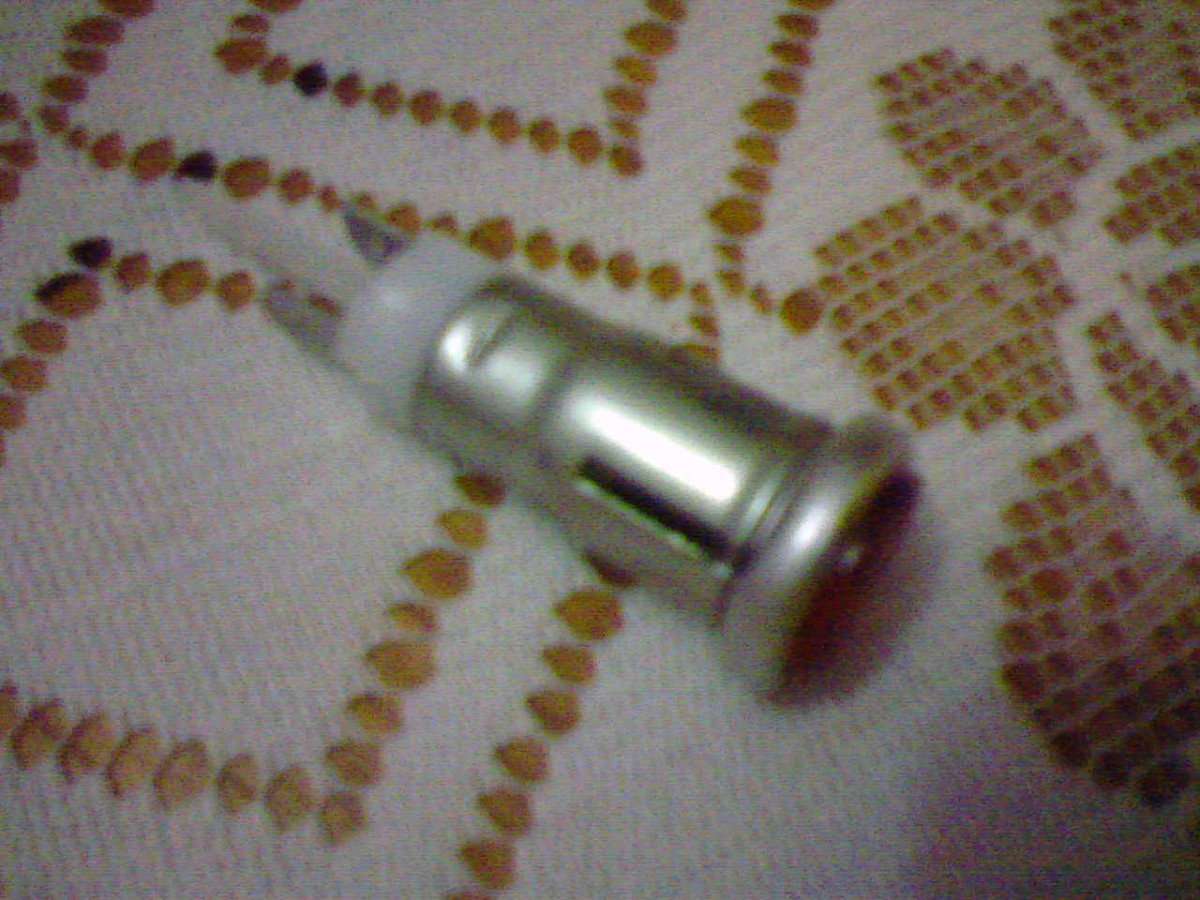

Да пока еще ни к чему не пристроил, но собираюсь воткнуть в освободившуюся дырку от подсоса. Вот фотка патрона оранжевой лампы от УАЗ.

Да фотка не очень получилась. У тебя нет в электронном виде схемы Волги с 406 и двумя главными предохранителями?

Яндекс в помощь. У меня есть только схема 2410 в машине (собственно родная книжка). Остальное качаю по необходимости, нечего этим диск засорять.
Могу посоветовать gazclub.ru/faq , volga-gaz.ru
Еще скачай разных книжек по ремонту волг, их штуки три разных по сети бродит
