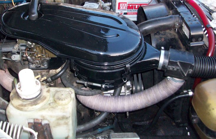

Сегодня столкнулся с таким явлением: поменял воздушный фильтр и поставил трубу на жаровню, после того, как закрыл капот, машина через 30 сек. заглохла. До этого на ХХ работала как часики. Так было два раза подряд. Вот думаю, может, ей воздуха из жаровни не хватает?? Капот никакие шланги не пережимает. Подскажите. Спасибо.

С подогревом образуестя конденцат, вот капельки воды и перекрывают каналы в смесительной камере.
Наверняка просто влажность большая на улице.

Рановато жаровню, по такой погоде достаточно забора воздуха из-под капота (снять хобот)
На доработанном (хз влияло или нет) 151с я до -25 ездил, просто положив фильтр-бочку 3110 над выпуском, около моторного щита.

Про меньшее кол-во кислорода в горячем воздухе - да, это реальная причина может быть. Спасибо. У меня на кастрюле два патрубка: один берёт воздух напрямую, другой- из жаровни. Может, задействовать их оба, в сумме - и тёплый воздух будет, и кислорода достаточно ( на зиму, естественно). Попробую так сделать.

Ну, посмотрю, подумаю... Главное - причина стала понятна. Если можно, ещё вопрос, но не по этой теме. Дворники стали шумно работать. Шум начался сегодня, когда пошёл дождь (может это случайность, до этого работали тихо). Звук какой-то шипящий, как будто там пневматический привод.)) Механизм дворников недавно смазывал консистентной смазкой импортной полусинтетикой. Щётки новые, хорошие. В двигатель и редуктор не залезал. Не сталкивались с таким?? Завтра буду разбирать , смотреть.
Я две зимы отъездил на одном патрубке от жаровни, второй был банально заткнут. Никаких проблем с кислородом.

Давно использую смеситель от тазика, никаких продлем не наблюдается, "зима-лето" переключается флажком.

Зимой - да. Но сегодня у нас температура плюсовая ещё.) Поторопился я жаровню подключать. Не знаю, чего-то нашло на меня.)) Но там явно причина в воздухе, другой просто не вижу... Начала глохнуть так же , как глохнет при вытащенном подсосе на горячем двиг-ле. Значит, переобогащение, как и написал Дядя Вова.)) Завтра вытащу затычку, пусть на двух патрубках поработает. Думаю, всё нормализуется. Про смеситель- принято к сведению.) Всем, кто откликнулся - спасибо!
