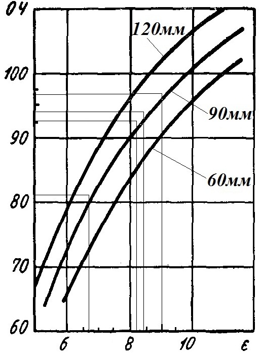

Мало того, в литературе можно встретить график зависимости расчетного ОЧ топлива от степени сжатия в зависимости от размера цилиндров для двигателей с жидкостным охлаждением. ОЧ на графике определены по моторному методу. Реальные(практически используемые) ОЧ для двигателей ЗМЗ будут несколько ниже, т.е. в пределах товарных топлив.
ОпрОЧпо Воинову.jpg (97.48 КБ) 10937 просмотров
Думаю этот график исчерпывающе ответит на вопрос о последствиях.
