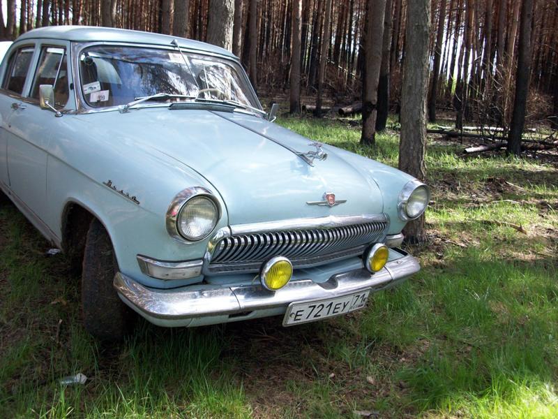

Вот такая история на тему "глохнет".
Годика 3- 4 назад на вот этой 21Волге
завёлся "барабашка" , заводится, едет отлично но как только стрелочка спидометра смотрит на отметку 100км/ч, всё резко хлохнет до полной остановки.
Сначала перерыл всю топливную систему, карбюраторов куча были вывернуты на изнанку, по злектрике бобина, вариатор менялись на заведомо рабочие, эфекта ноль - сотня на спидометре и приехали.
Потом я заметил, захгохла остановился, не поднимая капот ключ на старт, машинка заводится как ни в чём небывало и едет далее.
Причину я искал месяц, оказалось на втягивающем стартера сердечник с медными пятаками в своём гнезде разъебало так, что от вибрации двигателя на скорости 100 он коротил на массу и на контакт клемы вариатора, получалось замыкание этого сопротивления, искра естественно пропадала.
