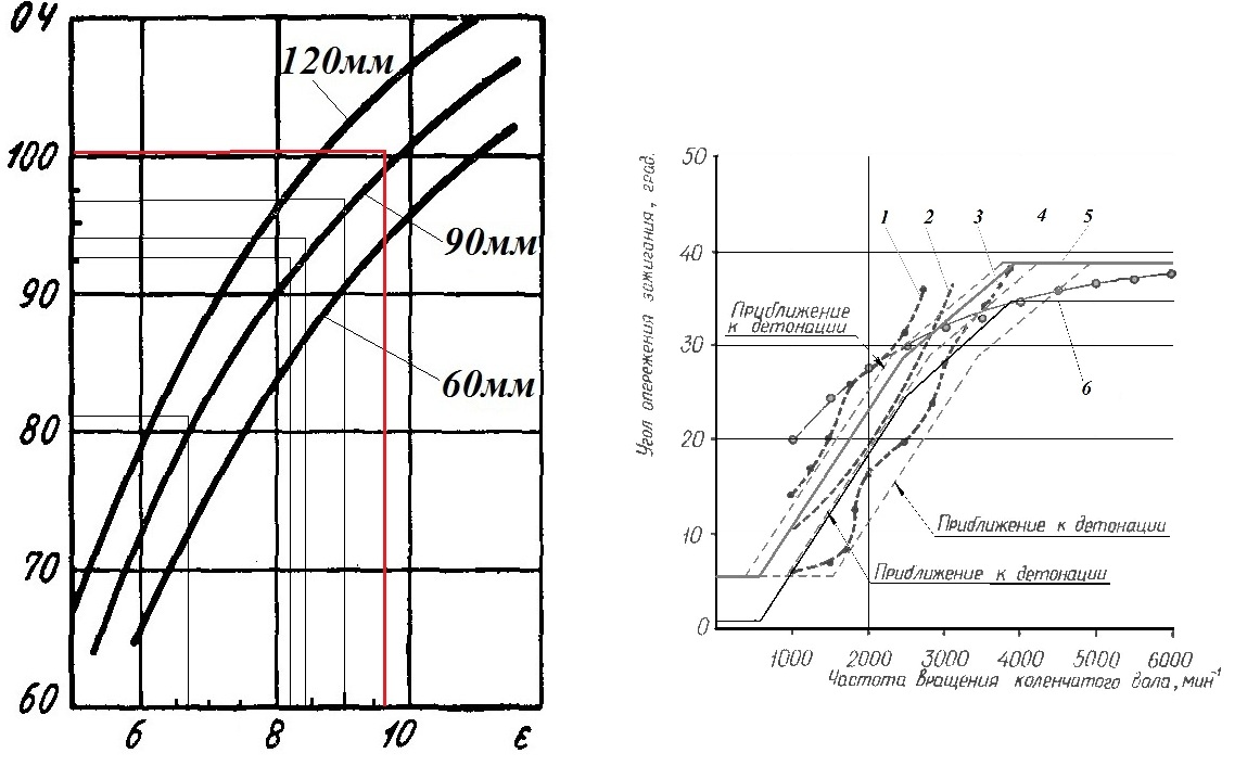

IceWind
Графики ты наверное смотрел, но похоже не сумел вникнуть.
Воинов приводит ОЧ пропана по моторному методу 100. По графику для Ø поршня 92мм степень сжатия равна 9,7. На графике построения красным цветом. СЖ вообще-то не мешало бы посчитать, измерив объем КС наливом.
Если голову пилили, то степень сжатия повышена, значит нужно рассматривать область под кривой 3. С полностью выкрученным в "-" трамблером, на Аи-92 или выше, характеристика регулирования пересекает кривую 3. Нужно увеличить натяжение первой пружины для бездетонационной работы.
По детонации.jpg (169.47 КБ) 10506 просмотров
Удачи!
