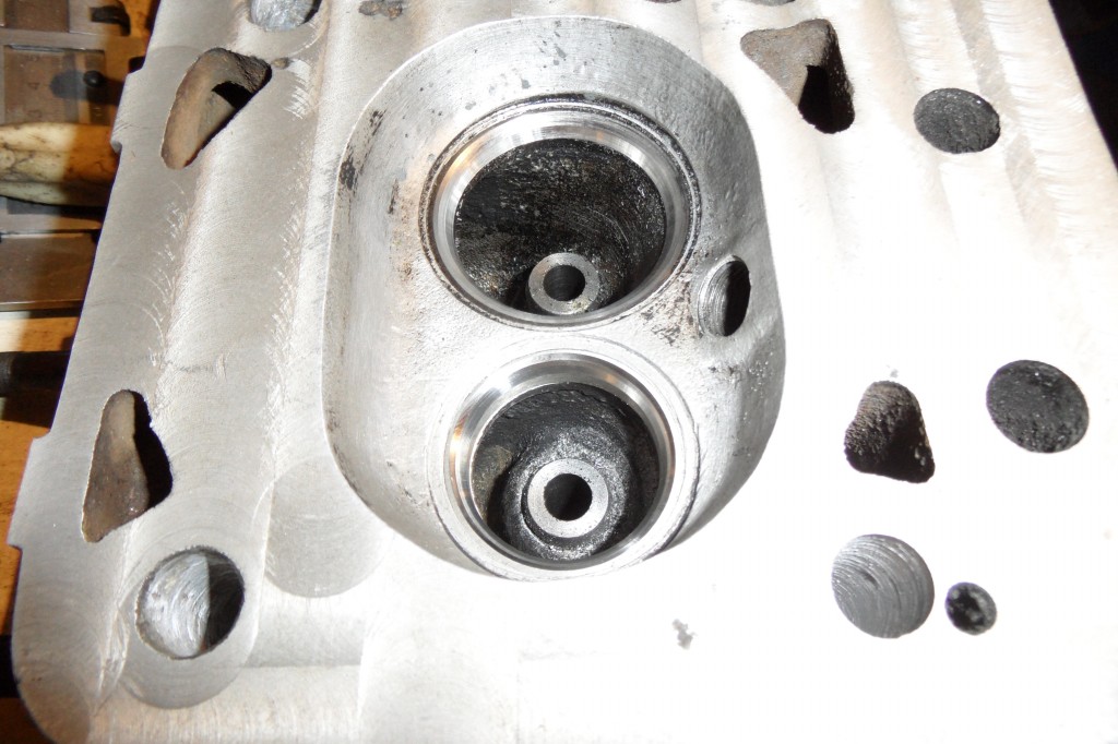

начал я собирать башку,установил новые втулки клапанов,подобрал клапана,зенканул фаски седел клапанов и обнаружил трещину в седле клапана,что делать теперь не знаю,и как седло могло треснуть,или может так собрали на заводе,сколько может стоить замена седла???может кто сталкивался с такой проблемой?

Штуки полторы со всеми сопутствующими работами (нарезка фасок, притирка клапана).

Велком к нам в рязань. Замена седла 500-600р. при условии того что перегородка между седлами целая без трещины.

спасиб
за хорошее предложение,но мне это обошлось в 60 руб цена седла ,т.к я работаю токарем,дорвался я до фрезерного станка и сам все замутил никогда раньше таким делом не занимался но прошло все на ура,расточил старое седло расточной головкой,и остатки раскрошил,потом нагрел башку на двухконфорочной электрической плите(еле нашел этот дефицит) и плотно запресовал седло, потом оправкой как бы завальцевал края дюральки и все как новое,сделал фаски теперь осталось только притереть

Расширил. Теперь бы еще с плоскости сточить миллиметр-другой, а то степень сжатия упадет. И направляйки тогда уж надо было на конус сделать.

КС я не расширял,оставил как было,может кто до меня еще сделал, было желание головку фрезернуть до 85мм, но что то не решился

Скажи пожалуйста по каким признакам ты определил что камера сгорания расточена,а то я не пойму куда смотреть,опыта я не имею в 402,ранее не видел не расточенные?Mortis
Re: седла клапанов
Поищи в инете фотки стоковых бошек, сам увидишь. У тебя выбран материал с торцов КС, вокруг клапанов.

а что делать если присутствует трещина на 4м цилиндре, как-то восстановить можно?Лосяш писал(а):... при условии того что перегородка между седлами целая без трещины.
Re: седла клапанов
Заварить можно попробовать, но это большой геморрой, башка с барахолки дешевле обойдется.
