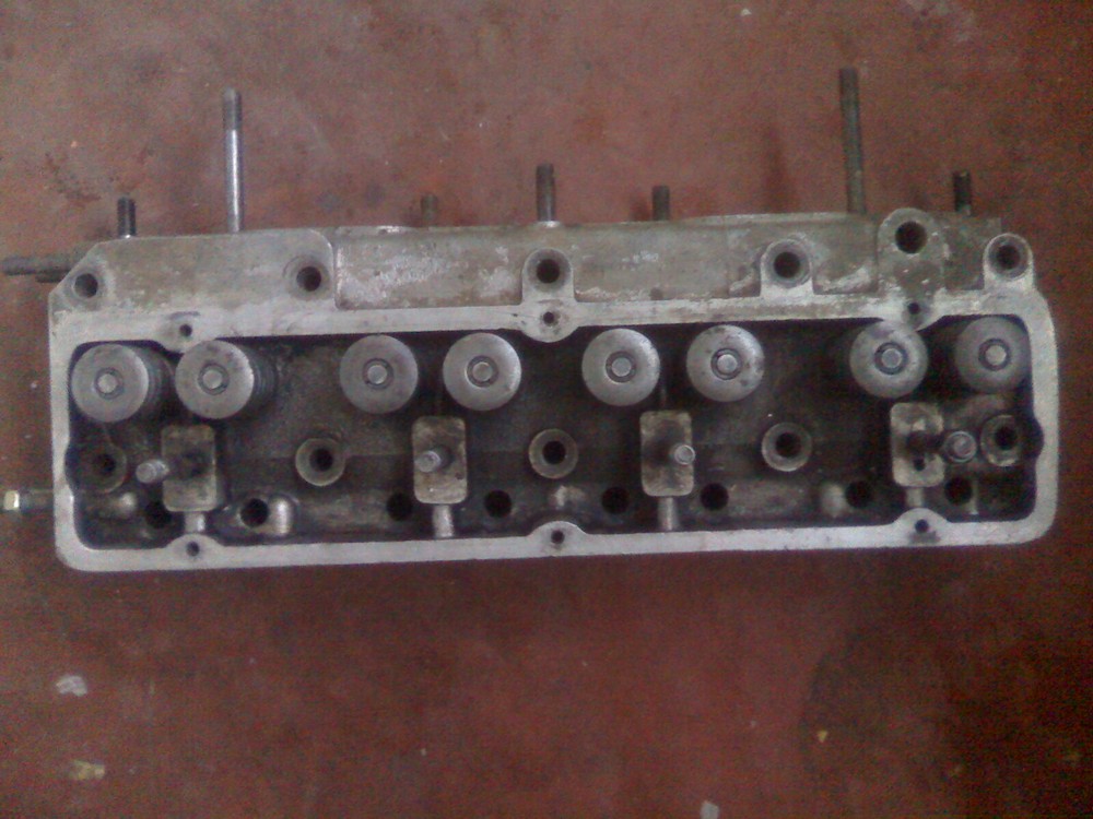

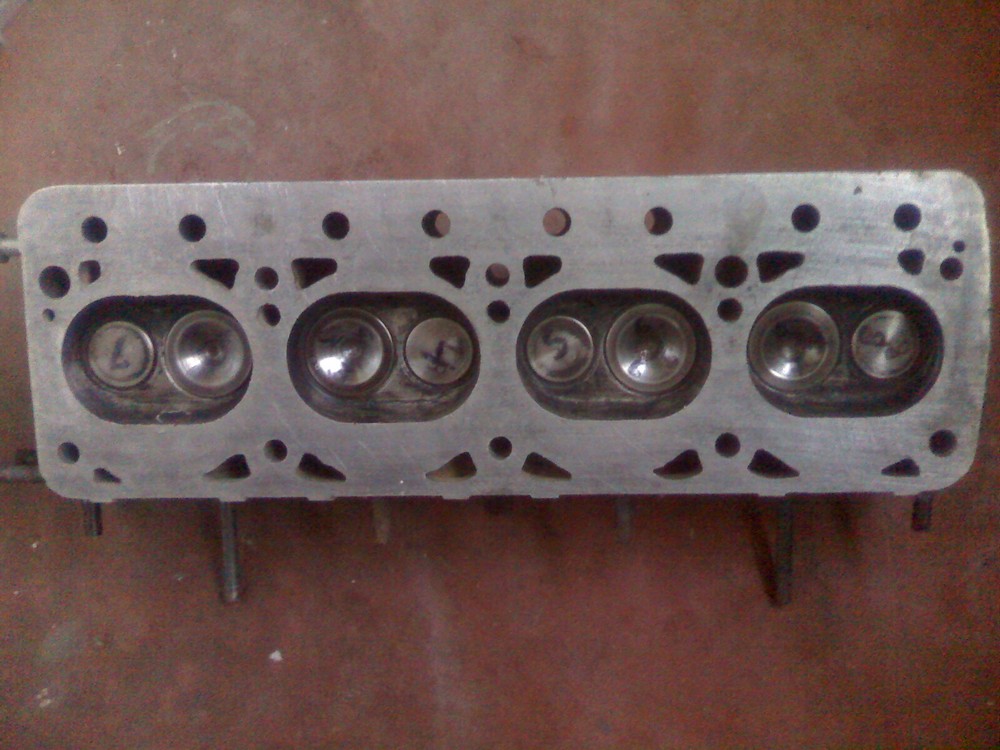

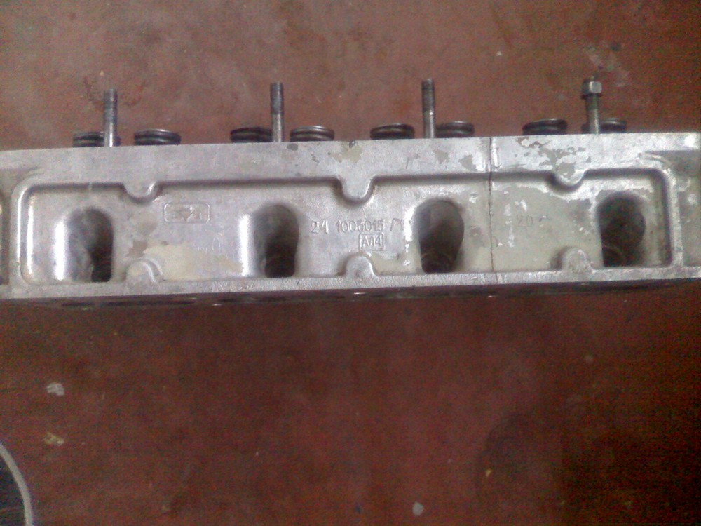

Фото ГБЦ . Нужна максимальная информация
Есть фото ГБЦ. Сообщите , если это возможно по фото , всю возможную информацию про эту головку блока цилиндров . Интересует от какого двигателя , состояние , под какой бензин .
Заранее спасибо . Просто необходимо капиталить двигатель . А это продажа по интернету . Владелец не может ничего подробно сказать , т.к. двигателем занимался его дед .

Головка ЗМЗ-24, что бы узнать под какой бензин - пусть продавец измерит её высоту, тогда будет 100% уверенность.

Re: Фото ГБЦ . Нужна максимальная информация
НЕТ ЭТО ДЛЯ ЗМЗ-24 голова (ЗМЗ-24Д или ЗМЗ-2401).Boris Nic писал(а):ЗМЗ 24 . То есть это для двигателя 402 голова ?
Для 402 голова другая и не подходит.
Под 80-й, судя по толщине нижнего буртика.

Определить состояние по фотографии практически нереально.
Возможно, потребуется замена направляющих, клапанов с последующей притиркой или фрезерование по плоскости. Эти нюансы можно выяснить только при визуальном осмотре. Так же неплохо бы её опрессовать на предмет "целкостности" рубашки охлаждения.
Не надо забывать, что любая б/у деталь без ответственных коментариев продавца - кот в мешке. А иногда и с ними не лучше...
