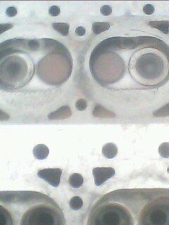

Чем отличается ГБЦ 241003015 от 241003015-г1???

там есть отличия и без высоты,на второй есть дополнительные отверстия охлаждения.

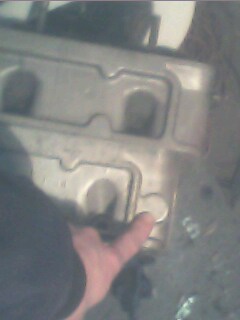

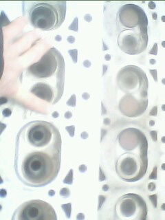

Сообщение teska » Пт ноя 19, 2010 22:25 pm
вот фотки

Сообщение Таргитай » Пт ноя 19, 2010 23:30 pm
Может, одна из них - более поздняя, модернизированная, версия другой? Или для стационарных агрегатов? :dnk:
Re: чем отличаеться
Сообщение Латыш » Пт ноя 19, 2010 23:37 pm
Таргитай писал(а):Или для стационарных агрегатов?
Вот и я про это же думаю.

Сообщение teska » Пт ноя 19, 2010 23:40 pm
так что я её не могу поставить на 402???

На фото головка 24, на 402 просто так не поставишь. У 402 помпа крепится к блоку, термостат к головке. У 24Д большая чугунная помпа на головке.

Латыш писал(а):На фото головка 24, на 402 просто так не поставишь.
А с 421-м термостатом? :wink:
Re: чем отличаеться
Сообщение Латыш » Сб ноя 20, 2010 11:34 am
Таргитай писал(а):А с 421-м термостатом?
Я и говорю, просто так не поставишь. :saint:
