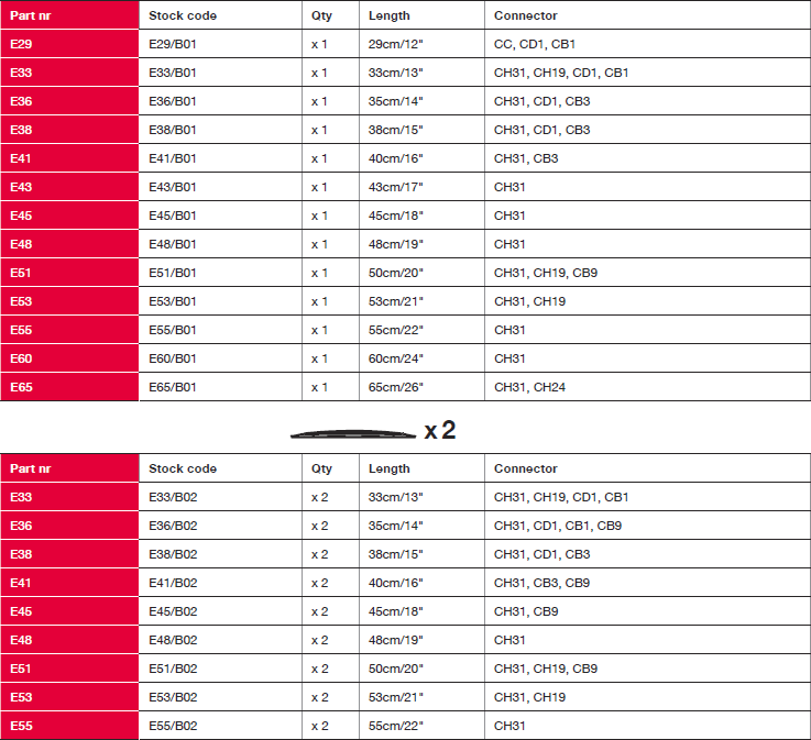

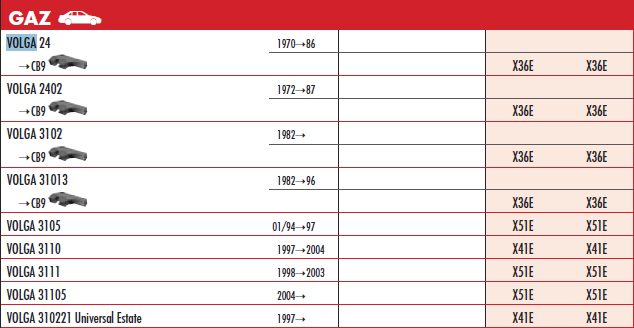

Небольшой ликбез по выбору/подбору дворников (щёток стеклоочистителей) для родных поводков Волг ГАЗ-24 и 24-10.
Во-первых, нужно упомянуть, что крепление щёток на 24 и 24-10 совершенно одинаковое, с помощью упругой пластины на поводке. Появилось это крепление ещё на газ-21Р, и в современных дворниках давно не используется. Если кто-то знает, как оно правильно называется на английском, чтобы можно было поискать подходящие щётки в сети - напишите. Кстати, такое же крепление используется на старых КамАЗах до 1996 г., начиная с самых первых моделей - 4310, 5320, 5410, 5511..
Теперь перейдём к конкретике.
Можно купить отечественные дворники для Волг длиной 36 см. - к примеру, от недавно обанкротившегося "Автоприбора".
Можно взять более длинные отечественные, от КамАЗа - 40, 42 см.
Любители эстетики могут купить блестящие советские дворники из нержавейки (от чего они, и каких длин бывают - хз, Аврорыч как-то писал про 40 см. от РАФика), и заменить резинки на какие-нибудь современные.
И, наконец, можно обратиться к забугорному производителю, например, к Champion. В их каталоге для ГАЗ-24 (и первой серии 3102) рекомендуются 35 см. дворники E36.
Дворники Champion для Волг, каталог 2013-2014.png (24.74 КБ) 48857 просмотров
Раньше они назывались X36E, под этим названием их можно купить и сейчас.
Старые и новые артикулы щёток Champion.png (9.63 КБ) 48857 просмотров
Впрочем, главное тут - не название щёток, а тип используемого переходника. Он указан в более старом каталоге 2010-11 года - CB9:
Дворники Champion для Волг, каталог 2010-2011.png (31.43 КБ) 48857 просмотров
Вот так этот переходник выглядит:
Если поискать в новом каталоге по слову "CB9", то найдутся и другие щётки с нужным переходником в комплекте - E41 (40 см.), E45 (45 см., такие уже будут залезать на резинку лобового). Обратите внимание, что эти щётки надо брать парами (артикулы с /B02 на конце), а не по одной - в упаковках с /B01 на конце нужного переходника нет!
Номера, артикулы, длина и комплектация.png (48.22 КБ) 48857 просмотров
Также, есть все основания считать, что единожды купив переходник - потом можно использовать любые чемпионовские каркасные щётки с креплением "Easy clip". В своё время, я так ставил щётки X38E длиной 15"=37,5 см. (Реальные размеры чистящих резинок - дюймовые, производитель-то американский, и никаких 38 см., о которых написано в каталоге, там отродясь не было.)
Ну и, в заключение, отмечу, что одним Champion'ом ассортимент забугорных дворников не ограничивается. Через недельку должны приехать SCT, посмотрим, что они из себя представляют..

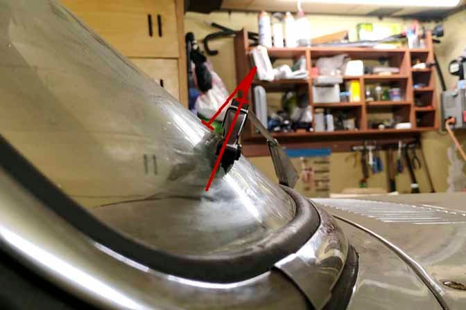

Сообщение Pompx » Ср янв 25, 2023 17:53 pm
Просьба к коллегам подсказать по дворникам - почему-то присутствует ненормальный, далекий от перпендикуляра, угол между дворником и стеклом. Левый еще ничего, а правый совсем нехорошо:
При этом относительно горизонта стоят вполне себе хорошо:
В чем проблема? Поводки не те? Как исправить? Гнуть поводки? Ну так по-хорошему должно все стоять и без загибов правильно... Втулки, в которых поворачиваются дворники, симметричные? Может, их нужно повернуть вокруг оси на 180 градусов и угол изменится? Поводки, вроде, не от РАФика, длина нормальная. Что скажете? Где собака порылась?

Сообщение RAV_21 » Ср янв 25, 2023 18:17 pm
Загни концы по месту и не морочь себе голову.

Суть вопроса в том, что вообще-то щётки раньше выглядели немного иначе. Они были полностью металлические, кроме резинки, конечно.
Такие щётки сидят на поводках очень плотно.
А ещё поводки должны стоять так, как на этой фотке, иначе из-за особенностей трапеции щётки могут задевать рамку.
Можете посмотреть, если у вас поводки стоят параллельно лобовому стеклу, а щётки завалены - щётки барахло.
Если сами поводки под углом к лобовику, можно попробовать их подогнуть.

Сообщение RAV_21 » Чт янв 26, 2023 5:20 am
У меня дворники лежат на на нижней резинке,а не находятся на средине стекла,и все прекрасно чистит,и сами щетки длиннее стандартных коротышек.

Насчет щеток я в курсе, это временные, сейчас подыскиваю блестящщые. Щетки (36 см., как положено) рамку нигде не задевают, а вот посадочные места поводков поверхности стекла не параллельны. Причем оба. И это меня несколько озадачивает - может, поводки от чего-то другого? По длине точно такие, как были. Ровные, никаких изгибов. И такая фигня... Вот и думаю - может, оси торчат не под тем углом?
