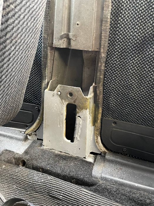

А может кто-нибудь скинуть фотку как оно должно быть. Не могу ума приложить и так и сяк кручу его - не влезает никак. С завода стояли обычные накидные ремешки ( машина 1987 года).

Средние стойки 24 и 24-10 разные. На 24 катушка ремня крепится на стойку сантиметрах в 20 от низа стойки. А на 24-10 внизу стойки карман прямо внутри этой стойки и ремень выходит через окно в накладке стойки. А катушка спрятана. Найди каталог деталей 24-10. Там есть страничка с ремнями. А вот на 24 ремней в каталогах нет. Ну или я просто не нашел.
. Слева внизу катушка ремня. У меня бывшая скорая 83 года. Закладные под ремни с завода были. Но естественно никто их не ставил ни на заводе ни в больнице. Купил на разборке еще Нормовские СССР, даже не уверен что с Волги. Стали без проблем.

я просто смотрю на этот гениальный конструкт и никак не въеду. если на существующую закладную, то ни один ремень инерционный (3110 или 2410) в ямку не влезает. а вот назначение этого овального выреза мне непостижимо.
