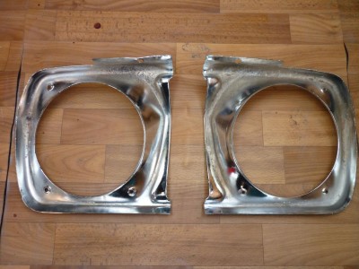

Занялся я, значит, приведением старого хрома в порядок после зимы. Снаружи всё отполировал, и решил заняться внутренней стороной, на которой ржавчины наросло весьма порядочно. Попробовал убрать преобразователем, намазал несколько раз - фиг там :) Ржавые бугорочки посерели, но остались на месте. Сижу, думаю - залить всё это дело мовилем "как есть", счистить ржу шкуркой (но при этом и остаткам хром. покрытия достанется, оно надо?), или, может, есть ещё способы?

Кухонная химия "Милам" для чистки газовых печек.
Так чудненько ржу отъедает , а металл не трогает. И металл чистый после него. И не особо пытается ржаветь после обработки. После обработки - смыть большим количеством воды и просушить.
Токо с алюминием и цинком не дружит - сжирает с бурным выделением водорода.
Руки жрёт - работать осторожно . Одёжку тоже .

Наложи внутрь солидол-литол и забудешь про ржавчину. :wink:

Ржавчену можно убрать 'преобразователем ржавчины' лучше американским, он дороже отечественного но эффект куда лучше. Купить его в любом магазине автомобильной химии. После обработки преобразователем, советую обработать хром, с тыльной стороны, мавилью 'кольчуга' результатом будешь доволен!

названия не помню. Но помню что он в аэрозольном болоне. Преимущество его в том что после обработки поврежденной поверхности, он ржу преобразует в грунтовку, на которую можно наносить краску или мавиль.

Ясно, спасибо, народ. Ржавчину попробую удалить тем, что попадётся под руку ("Милам" в наших краях не водится). Вообще, я почитал - какими только средствами не избавляются от ржи: кислотами разными, начиная с уксусной и лимонной, химией бытовой всякой... Похоже, не так принципиально, какое вещество - главное, чтоб концентрированное. Ну и помочь этому делу с помощью щётки никто не мешает :) И мовилем потом, или литолом намажу (солидол, говорят, действительно течёт на жаре).

Я на тазике пользовал хайгировский Rust Treatment в баллоне. Ржавчину чистил железной щеткой, чтобы удалить рыхлые частицы, после чего обезжиренную поверхность задувал в три-четыре тонких слоя этим преобразователем. Даже не красил потом поверх. Вот уже года три на этих местах ни капли ржавчины не вылезло.

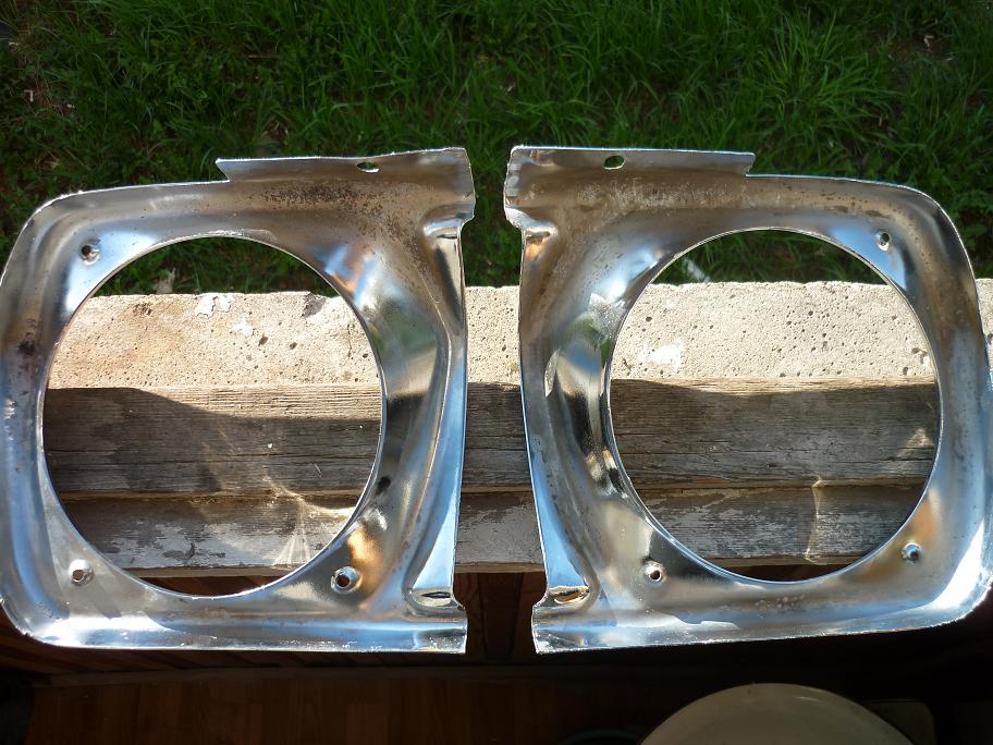

24-10 '91 писал(а):Занялся я, значит, приведением старого хрома в порядок после зимы. Снаружи всё отполировал, и решил заняться внутренней стороной, на которой ржавчины наросло весьма порядочно. Попробовал убрать преобразователем, намазал несколько раз - фиг там :) Ржавые бугорочки посерели, но остались на месте. Сижу, думаю - залить всё это дело мовилем "как есть", счистить ржу шкуркой (но при этом и остаткам хром. покрытия достанется, оно надо?), или, может, есть ещё способы?
Удалить ржу механически(шарошкой например) и загрунтовать.

Надо написать, чем дело-то закончилось :) В общем, проблема в том, что ржавеет именно железная основа детали. То есть, чтобы по-хорошему механически счистить ржавчину, придётся сначала снять слои хрома и омеднения, чтобы добраться до железки. И, таким образом, лишить железку защиты. Что касается химии - может, и есть какой-нибудь преобразователь, который ест только ржавчину (причём проникает в неё глубоко), а хром при этом не трогает - но мой преобразователь жрал слой хрома ничуть не хуже, чем ржавчину (уже потом узнал - ортофосфорная кислота отлично "съедает" декоративные и защитные покрытия металла - никель, хром..). Так что до конца вычищать ржу я не стал - сровнял бугорки шкуркой, прошёлся преобразователем и залил мовилем. Можно и покрасить/загрунтовать, но тогда надо будет ржу полностью убирать (вместе с хромовым и медным слояими), иначе может вспучиться, и зашкуривать очки изнутри, чтобы адгезия нормальная была.

если так , что б хром не трогало и везде залазило, тогда не высыхающими средствами пролить типа Мовиля,
с изнанки лучший способ удалить все механически и вскрыть грунтом (лучше кислотным потом акриловым), нет еще таких чудо-средств , что б везде залазило и надежно консервировало
