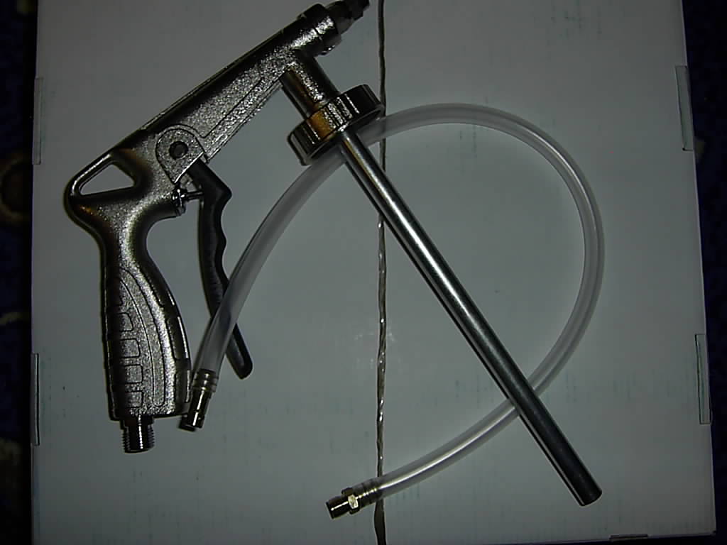

Пользуюсь таким: Изображение
Есть ещё распылитель с форсункой на шланге. Фото увы нет.

Не плохой результат дает применение баллонов "Антигравий", но к ним нужен такой вот пистолет (кстати с возможностью распылять "Мовиль" в скрытых полостях при помощи гибкого шланга и головки-распылителя). Использованный баллон из-под "Антигравия" можно использовать повторно, так как он накручивается на пистолет снизу и в него (баллон) можно наливать другие жидкости (например "Мовиль"). Но... компрессор нужен обязательно. Использую бытовой "Тигр" на 220 Вольт, года 3 назад он обошелся мне в 5 тысяч. Давление 10 кг/см2 регулируемое. Старое покрытие днища (мастика РБ) отлетает кусками при поддевании её пластиковой лопаткой к которой примотан изолентой шланг от компрессора с приплюснутой (щелевой) металлической насадкой.

штуки на предыдущих фотках при обработке --незаменимая вещь. к этому можно добавить болгарку и дрель с наборами щеток. и обязательно компрессор. у меня зиловский переделанный в стационарный.
