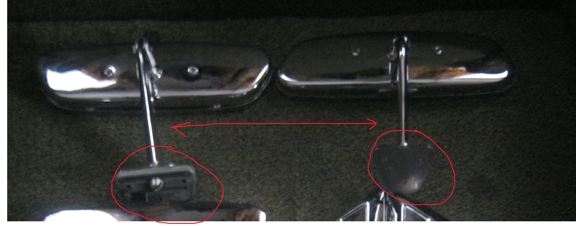

у меня 85 года ножка хром,само черное,был на разборе снял с машины какой год не знаю,но ношка тоньше и прикручиваеться к потолку,а не просто защелкиваеться,скоро еще на разбор поеду,погляжу какой год у машины!
